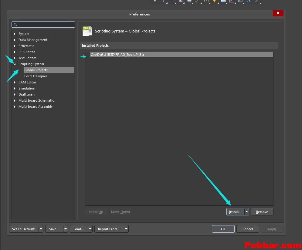

AD18不能像09版本通过F11快捷键来实现给铜皮快速赋予网络怎么办?
我们可以通过插件脚本来实现这一操作。
脚本下载地址:https://www.pcbbar.com/thread-10342-1-1.html

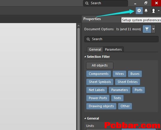

步骤:
1.设置—scripting systeml — Global projecti  到设置框里添加脚本。
