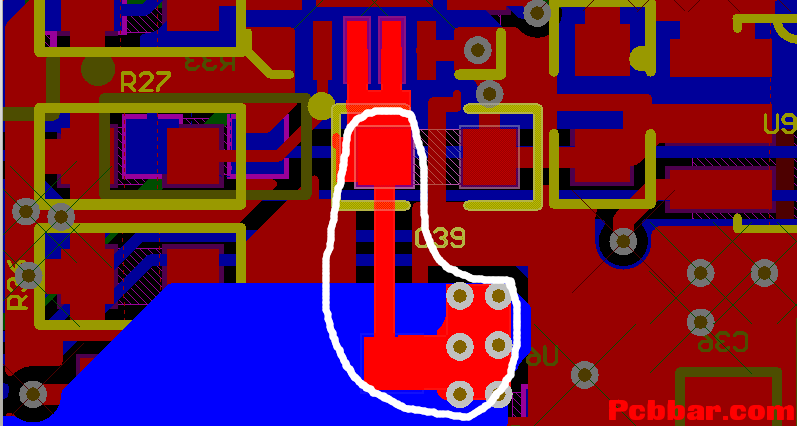

弟子计划学员-叶忠山
四翼飞行器.PcbDoc

发表于 2018-11-8 22:56:13 | 显示全部楼层
1、需要把这个表层敷铜灌铜起来,不然只有一个过孔起作用 打这么多孔没有意义
9512
50272
发表于 2018-11-8 22:57:26 | 显示全部楼层
2、这个是整板的电源输入转换脚  不要出现两头大 中间小的情况 瓶颈很严重
9512
50272

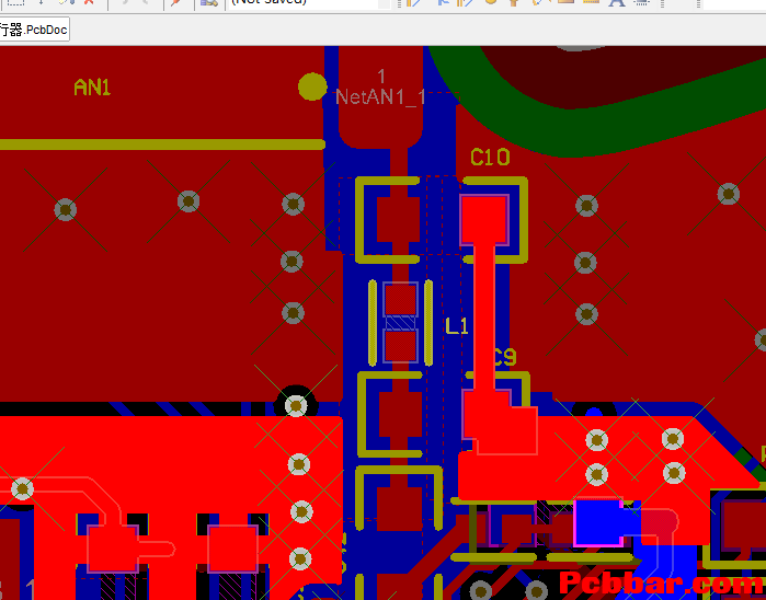

发表于 2018-11-8 23:00:08 | 显示全部楼层
3、板子 GND和DGND应该合并到一起,都是数字地  你目前分割造成 天线阻抗不连续
9512
50272
发表于 2018-11-8 23:01:56 | 显示全部楼层
4、丝印文字太小,建议更改到5mil/30mil
