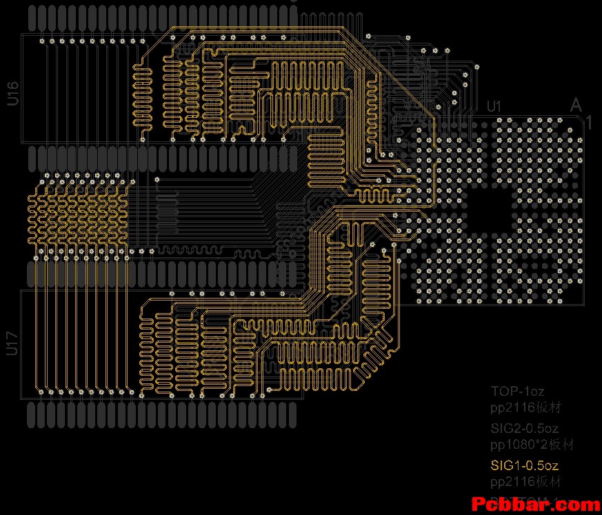

两片SDRAN的布线上需要注意的地方
1、连通性上要注意走线的方向,尽量保持完整和美观,还有就是要注意好3W原则
2、在等长上,要以时钟线作为基准等长,地址线可以有正负100mil的误差,数据线有正负50mil的误差
3、走蛇形线的时候尽量让线都往一个方向拐,保持美观
4、在拓扑结构方面,在采用T点的时候过孔要打在两片SDRAM的中间
5、最后就是作为第一次画这种板子要稳定好自己的心态,不行就改,改到OK为止,然后平时要多向群里的大佬询问

发表于 2018-10-10 17:32:47 | 显示全部楼层
嘿嘿,画的不错哦
