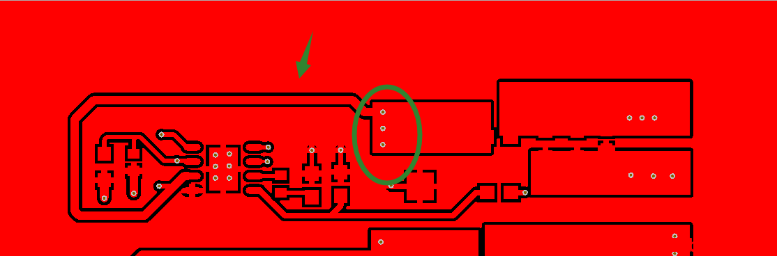

DC DC电源作业评审请
dcdc.zip
128.81 KB, 下载次数: 19, 下载积分: 联盟币 -5
10
110
639
639
发表于 2018-9-17 16:43:56 | 显示全部楼层
刚刚开始学习画请指导谢谢

发表于 2018-9-19 09:46:11 | 显示全部楼层
作业评审:
电源输入输出主干道建议铺宽铜
95
744
4514
4514

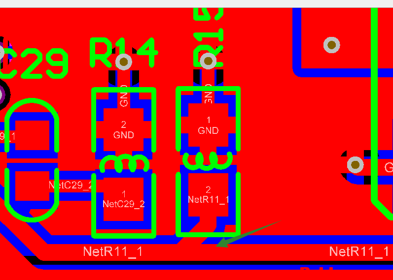

发表于 2018-9-19 09:56:08 | 显示全部楼层
2、左右走线铺铜应该是一个宽度,这些打孔没意义,底层没有连接
95
744
4514
4514

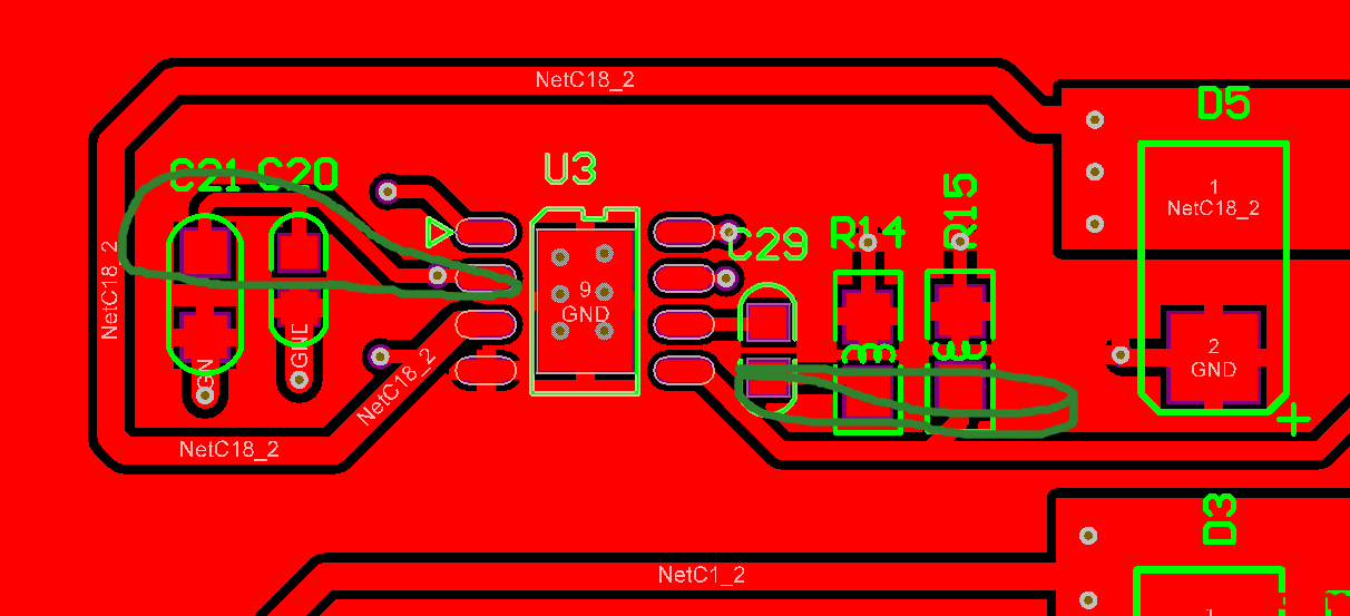

发表于 2018-9-19 10:00:29 | 显示全部楼层
3、下面几路电源,都有上述的问题点
95
744
4514
4514
发表于 2018-9-19 10:03:43 | 显示全部楼层
4、连接不全,载流不够。
95
744
4514
4514
发表于 2018-9-19 10:06:27 | 显示全部楼层
5、注意走线,不要走出锐角
