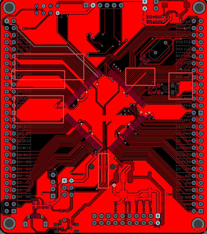

+ l3 W9 j1 @: G- n7 X/ T0 G请问上面的残铜如何去掉啊?
# Z& R6 c; ~; \  p/ o: |

割铜

怎么割,我割不掉啊8 c! E4 n+ ]" L2 Z" C. o

Place选项里选择 polygon pour cuout命令就可以割除尖岬铜皮了

敷铜的时候勾选移除死铜
