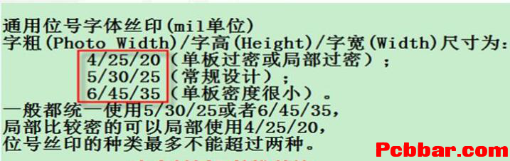

allegro中位号一般设置多大以及大小
位号在板子密度不高的情况下可以设置为photo width 5,height 30,width 25,板子密度过度或者局部过密设置为photo width 4,height 25,width 20,单板密度很小的情况下设置为photo width 6,height 45,width 35如下图14-1所示;
图13-1多种位号参数
