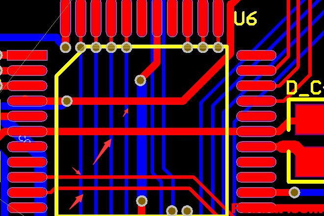

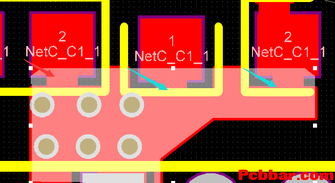

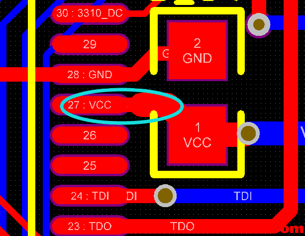

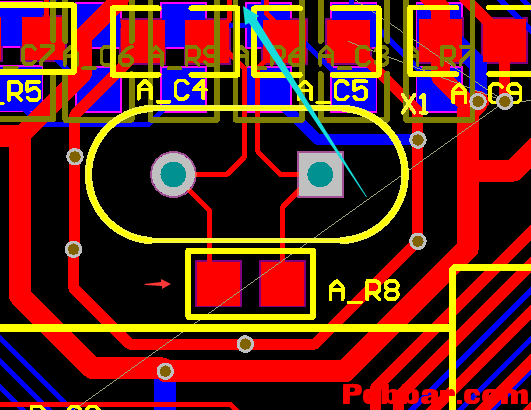

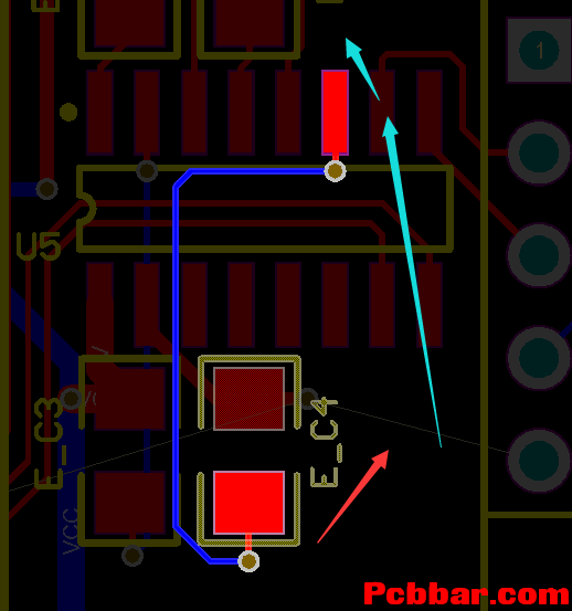

2.晶振布局走线要π型滤波,后面的电阻放置到箭头指的位置.

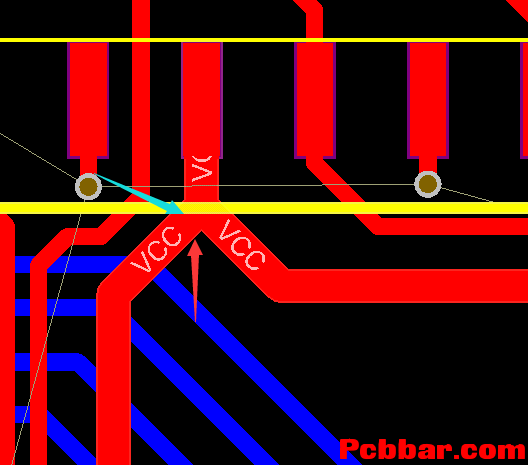

3.走线不要出现直角或者锐角,建议可以用FILL填补。
4.建议不要在芯片中这样窜线,焊盘建议重中心出线。
QQ截图20180828145020.png     QQ截图20180828145520.png     QQ截图20180828145536.png QQ截图20180828145559.png

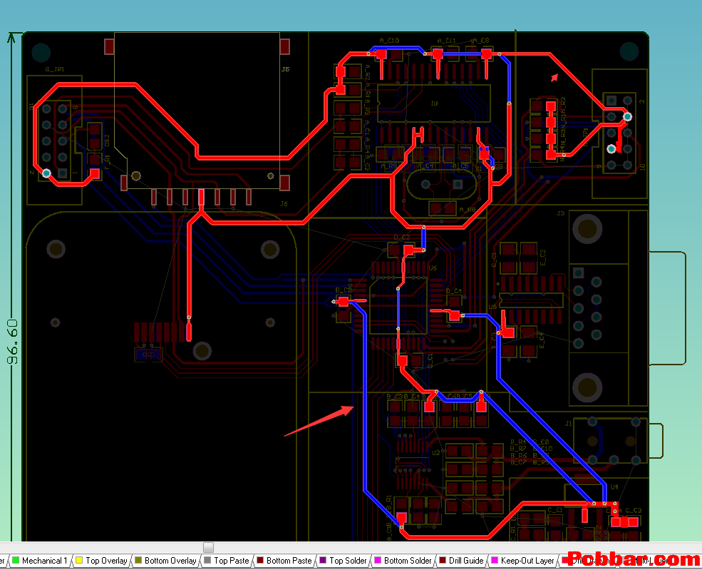

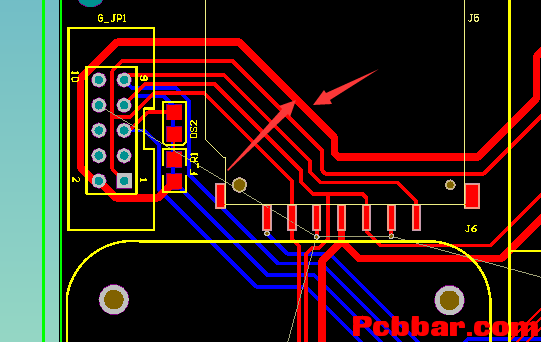

5.线路进行优化,避免出现stub线,以及减少环路

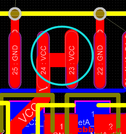

6.滤波电容不靠近管脚,将毫无意义。

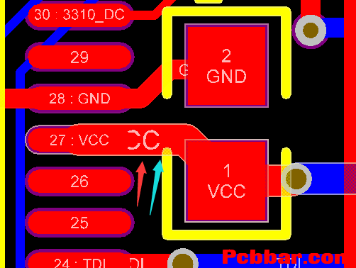

7.电源线建议加粗。后者铺铜存在瓶颈,,建议全连接。
