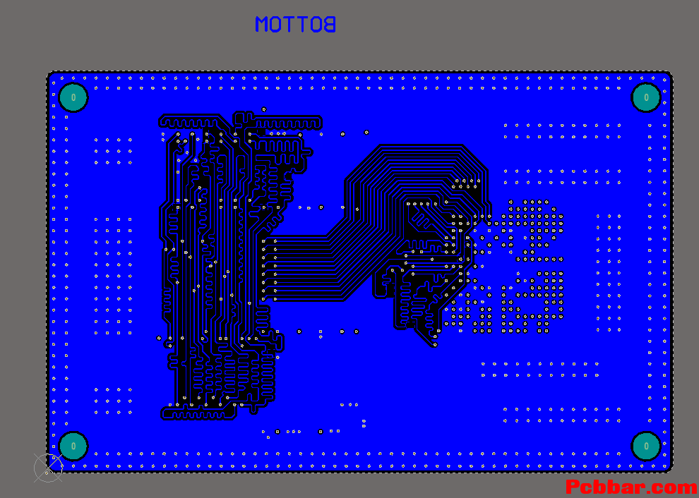

      通过凡亿PCB  AD软件的学习,我现在已经进入SDRAM模块的学习阶段,现将最近画的SDRAM T型拓扑结构,走线等长练习发出来,希望大家多多指教!

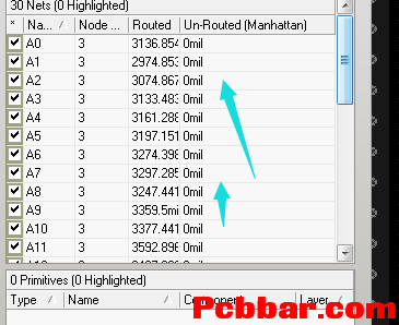

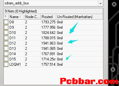

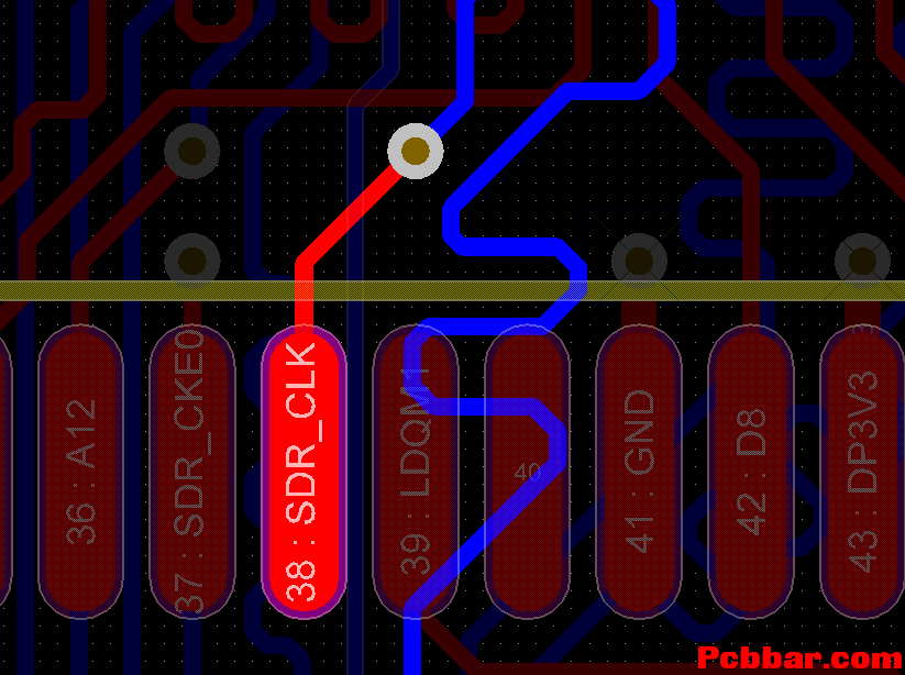

1.建议SDRAM的时钟线进行包地处理。
2.等长没有达标,建议修改。
数据线等长误差范围在正负50mil,地址线等长误差范围在正负100mil。

发表于 2018-9-4 13:19:16 | 显示全部楼层
谢谢大家!我已经修改好了 没有上传 谢谢
