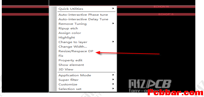

pcb设计过程中,有时候因为阻抗的变化,我们需要更改已经布好的走线,单根走线非常好更改,直接使用change命令修改线宽即可,对于差分信号,有线宽、线距,所以我们不能直接用change命令修改,要用到我们软件自带的自动修改功能。操作步骤如下;
Ø 选择操作模式,点击菜单栏setup-Application Mode,然后选择Etch  Edit模式,在布线模式下才可以进行这个操作
Ø Find面板里面一定要记得勾选Nets选项,不然无法操作;
Ø 鼠标放在你要更改的差分信号的走线上面,单击鼠标右键,选择如图所示操作,弹出的警告不用管,直接点击确认即可
Ø 然后在弹出的对话框选择你要更新的线宽、线距即可。
