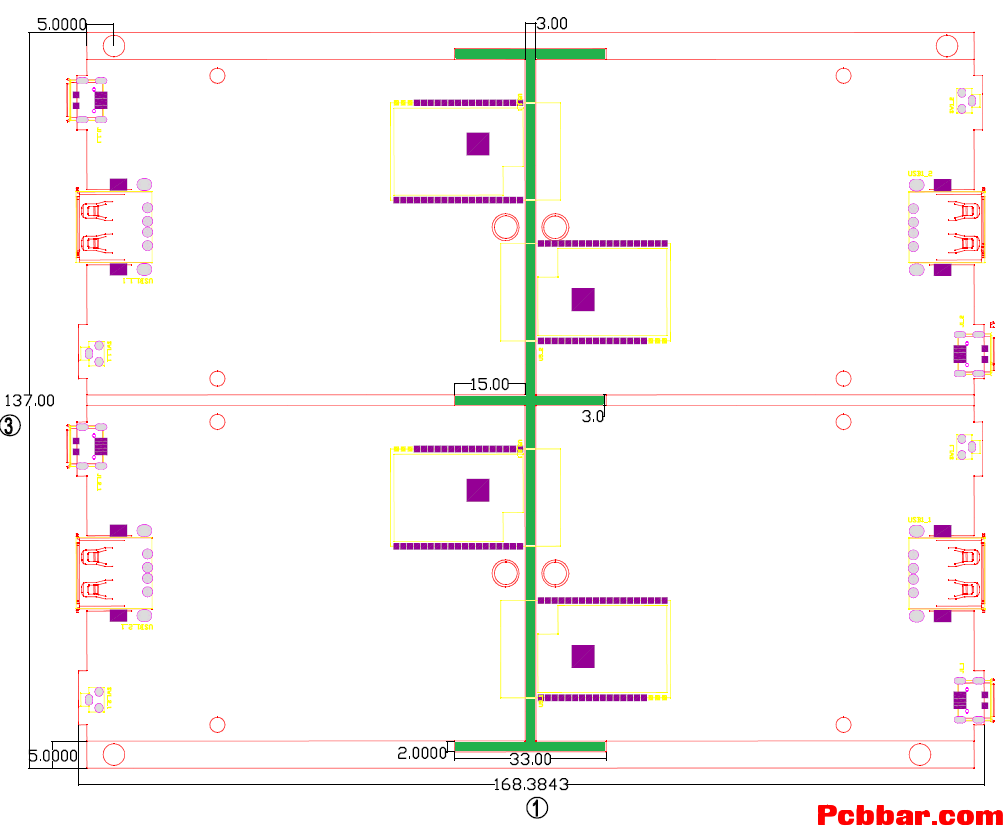

V割全部采用1/3余厚,一面V-CUT掉1/3,即V板厚的2/3,留1/3,33.3%,V割角度:45度
: z7 V' N2 b) ^/ }( H
( JLC的V割拼板不可以贴片,一定要采用邮票孔拼板架桥方式拼板)
1 S+ b' x, ^2 s6 I
下图是实物板高清成品板效果
3 n1 P- M! b; {: W) Q2 q* B
结合上图实板分析
$ F$ A2 W2 ^; o
规范化文件设计:
建议用键头的形式在文件里面体现出来,具体需要V割的路径。强调V割只接受走直线,V割无法走曲线。
  L0 y; l- U/ w
& M$ ?1 c5 \, B, L! V2 P& F
+ q; a: g! U0 a- j
下图如有器件伸出板外,建议板与板之间加工艺边做扶助,另在工艺边上做挖空处理(CNC)。如要V割的
如下图做上V割线,一目了然。
$ K+ P( `2 W/ G# a4 u
8 d1 Y& A$ R! v
来PDF文件如下图:
! |- Y! [( M) V9 |+ _
大家一起来看看他所要的成品效果是什么样的?能想像得到吗???不清楚是吧
" d, }! m" B( H0 [# U4 i$ M. @4 Z) T; w
     规范化的设计如下图(CNC是锣空的意思)
