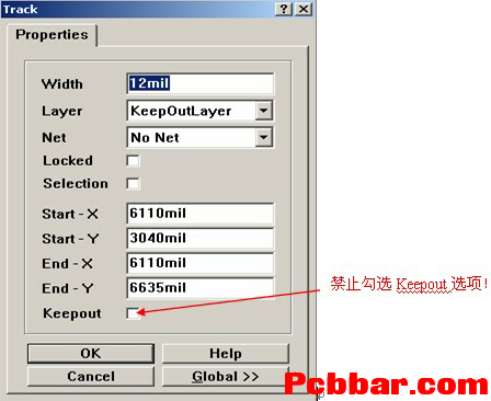

keepout勾勾不能勾
5 n1 ~8 v* d* E9 ^
Protel系列、AD系列软件所画的线,不论画在哪一层(包括走线层、Keepout层等),双击打开线的属性,
一定不能勾选keepout选项,一旦选中了keepout选项,则这根线无法在gerber文件中生成,导致此线无法生产出来。
: p8 U6 u/ A$ g/ @& [% g$ b' L
1. Protel99se软件为例
+ J4 ^6 y1 t9 I' m1 O4 C
. T5 k  D; x7 u9 L; K9 G) I
2.Altium designer软件为例
8 Y5 D  f" c& o3 t' p" `  O
" c* j! \8 ?2 F/ l0 |
