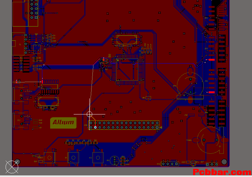

[Altium] 自己跟着老师做的一块STM32开发板,献丑了

发表于 2018-8-7 08:33:08 | 显示全部楼层 |阅读模式
STM32开发板
STM32封装和库 - 副本.zip
2.25 MB, 下载次数: 221
STM32

发表于 2018-8-7 11:20:31 | 显示全部楼层

发表于 2018-8-7 11:26:19 | 显示全部楼层
DRC有很多错误,这元器件的密度,板子可以缩为原来的二份之一。
