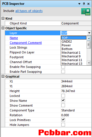

Altium designer 底层器件如何快速切换到顶层 PCB教程
将元器件实现快速的顶底切换,能更加方便高效让我们去进行布局。
1、单个器件在移动命令中,可按L键快速实现换层。
2、如何实现多个器件快速实现换层。
选中多个器件按快捷键M+S在移动命令中,可按L键快速实现换层。
可以全局操作,同样选中需要换层的器件,按F11,进入PCB  Inspector面板,在Layer选项中选择TOP  or  Bottom来实现快速换层,如图1所示。
推荐方法一
