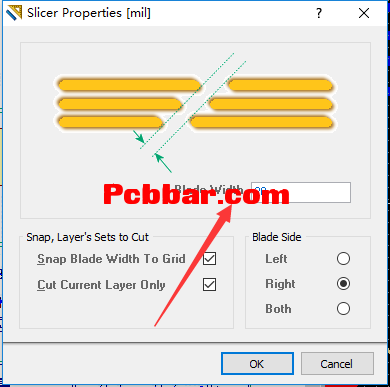

有时候对于器件的总线走线,我们需要多跟走线或者是对其中一段进行删除的时候会用到走线的切断,这个时候我们可以用到命令“Slice Tracks”可以对走线进行分离。
1、执行菜单命令“Edit-Slice Tracks”或者快捷键EK。激活分离命令。
2、让鼠标横跨整个走线区域,如图。
如果你想让分割的线大一些,可以在分割的时候按Table键,设置分割间距。
