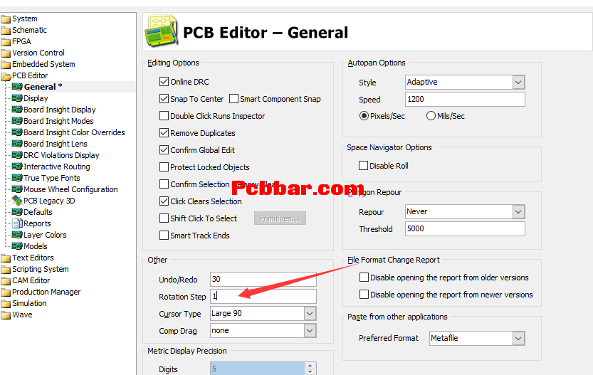

1、在PCB界面执行快捷键“TP”,进入系统参数设置项,调整空格键旋转角度,默认的是90°更改为“1°”。在PCB中可以把鼠标指针放置到器件上面进行器件的拖动,然后按空格键进行旋转,旋转到你想要的任意角度。

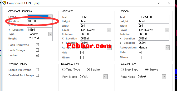

2、可以双击该器件,如图所示 然后在“Rotation”处进行坐标的输入,想多少度就可以填入多少就可以了,这样也可以完成器件的任意角度的旋转。
