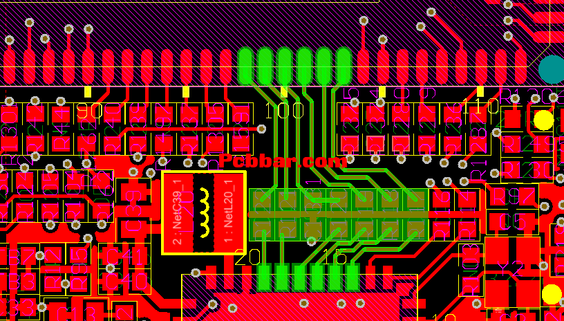

最近遇到个问题,WiFi模块有时候可以初始化,有时候初始化不成功。WIFI模块用的是正基的型号是AP6476SDIO接口接到的CPU的电平值为3.3V。现在模块的第22引脚WL_VIO接的是3.3VVBAT也是3.3V。模块的第29引脚接的是1.8V。晶振用的是26MHz有源晶振晶振供电1.8V。现在WIFI初始化成功的概率很随机,有时候可以有时候不行。相关的原理图和PCB走线如下,恳求路过的朋友们指点指点。
. U6 _: m% i$ l2 N8 D QQ图片20180714101331.png QQ图片20180714101534.png QQ图片20180714101924.png

SDIO相关信号走线间距感觉太近了  放大间距试试  空间允许的话每个信号包地处理!
