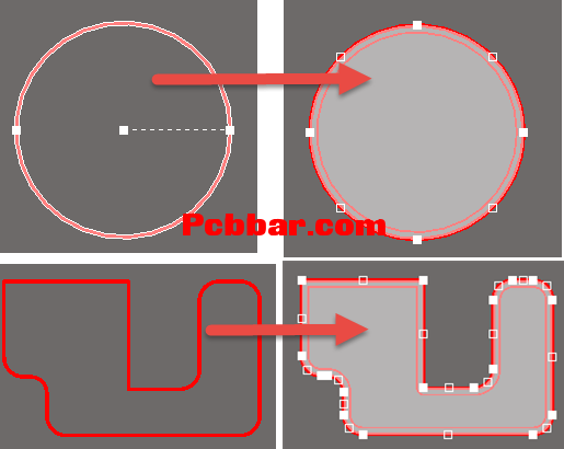

很多情况下我们,有一个圆形的板子,或者是非规则的板子形状,我们需要创建一个和板子形状一模一样的敷铜,该怎么处理呢。下面我们来说明下异形敷铜的创建:
1、选中封闭的异形板框或者区域,如图1,选中一个圆形的闭合环。
2、执行菜单命令“Tools-Convert-Create Polygon From selected Primitives”,即可创建一个圆形的敷铜。
3、双击敷铜,更改敷铜的敷铜模式、网络及层属性即可。
4、同样的方式也可以创建其他异性的敷铜,如图2。
1 异形铜皮的创建命令
2 异形铜皮的创建
