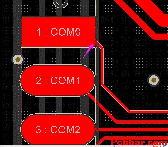

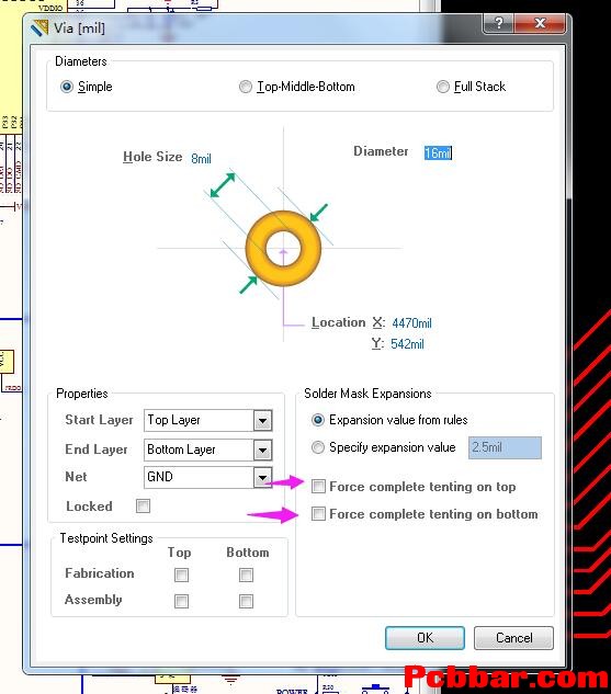

发表于 2018-9-27 11:07:47 | 显示全部楼层
1.过孔开窗,建议盖油
2.线宽不要超过焊盘,建议引出后再加粗。
3.建议焊盘中心出线,避免出现锐角。

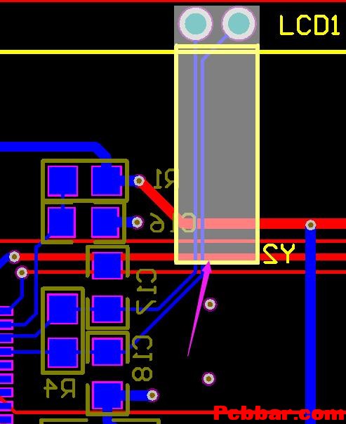

4.SD卡时钟线 建议包地处理。
5.晶振靠近管脚摆放,且晶振下方不能穿线。
