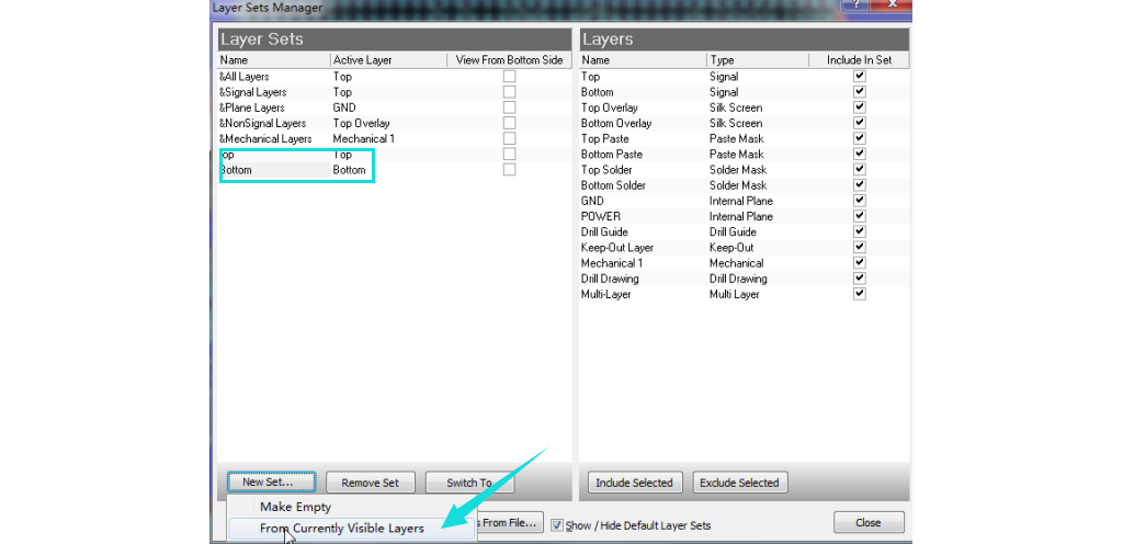

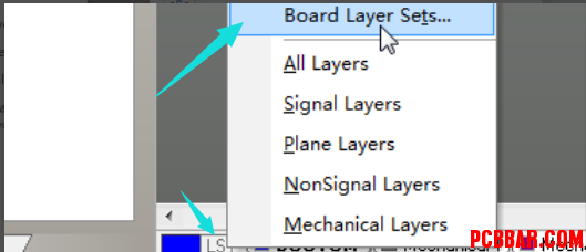

AD可以使用layer set的设置,来实现通过快捷键快速切换预设层叠;方法如下:

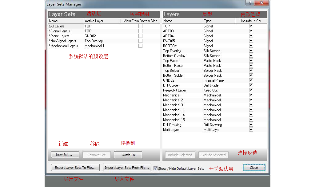

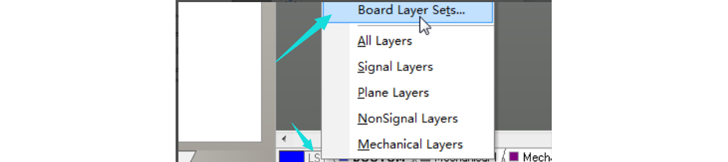

1.菜单Select Design →Manage Layer Sets→ Board Layer Sets或者工作区左下角LS单击;
进入Layer Set Manager界面:

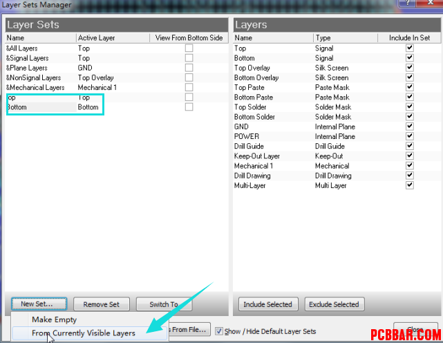

新建预设层:

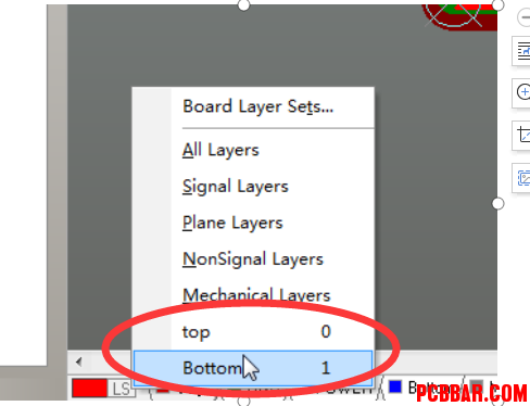

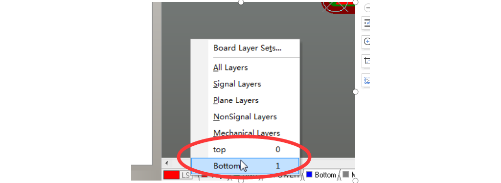

点击左下角LS选择对应预设层就可以转到设置好的预设层了;想要设置快捷键就按住Ctrl点对应层,
和我们常规设快捷键一样。
就拿图中的例子来说吧,我设置的top层的快捷键为0,bottom层的为1,我切换这两层的话,直接通过快捷键就可以进行转换跳转。
