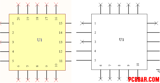

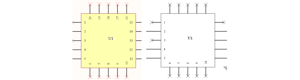

在使用Altium designer 17输出原理图的PDF打印文件时,会出现IC引脚名缺失的情况(如下图一),下面就为大家来解决这个问题:

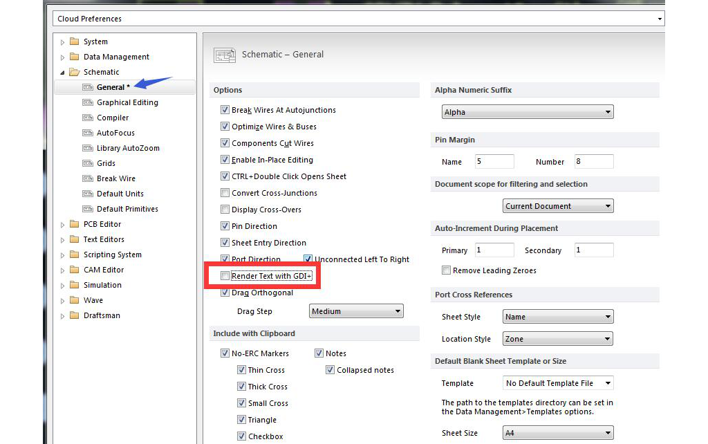

DXP -> Preferences -> Schematic -> 选择不勾选:"Render Text with GDI+",这样打印出来pin脚信息显示就全了。
