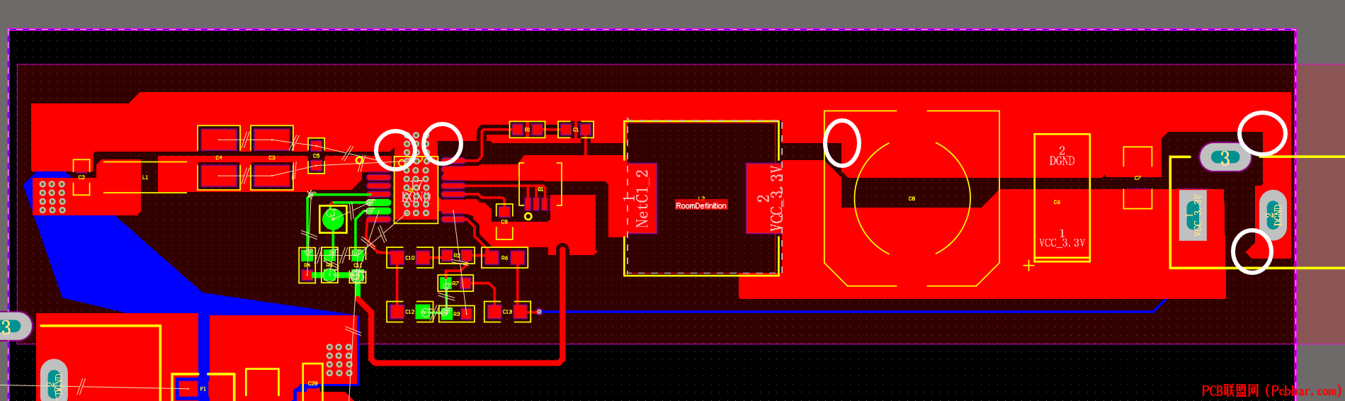

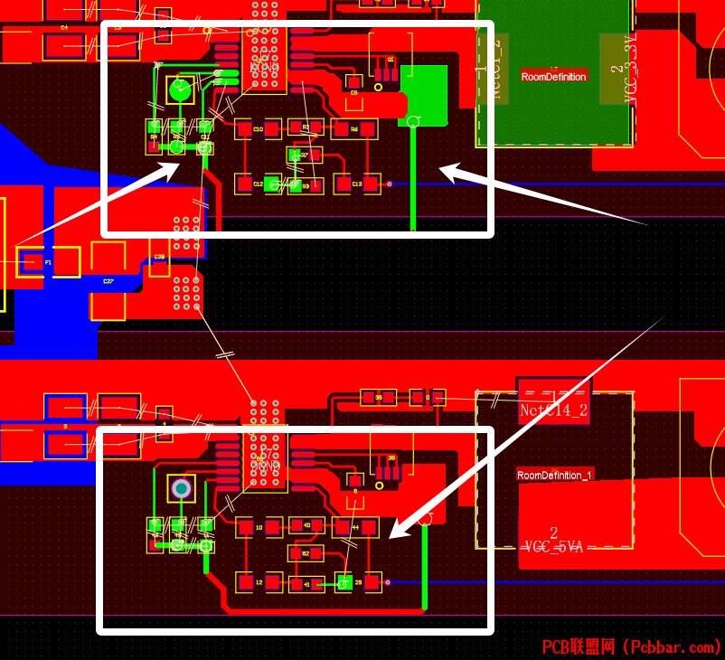

作业心得:

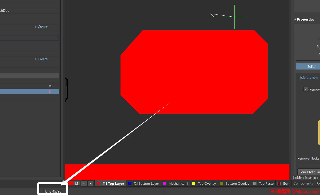

由于第一次的画PCB图各个方面看了许多,在学习的过程中总是铺铜铺不好,拉线的时候线不光滑
赵金豪-第一次DCDC模块的PCB设计作业.zip

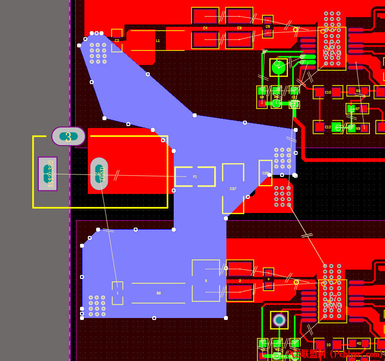

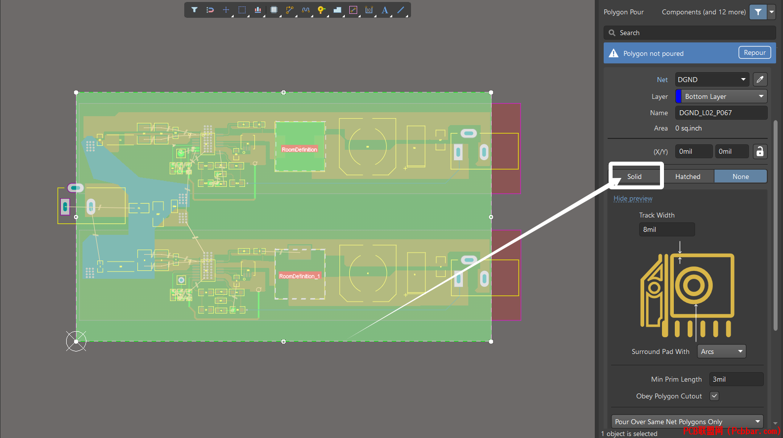

发表于 昨天 10:34 | 显示全部楼层
铜皮在属性中选择Solid后,进行重新灌铜

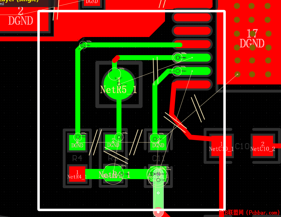

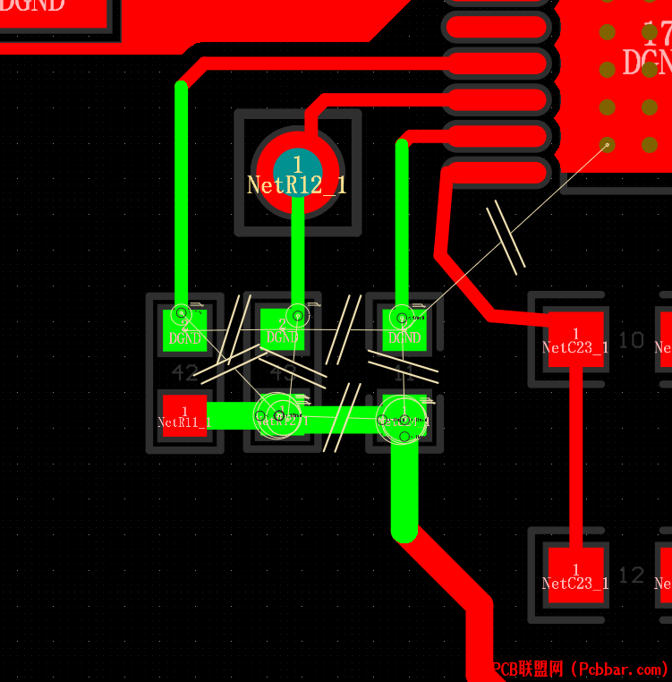

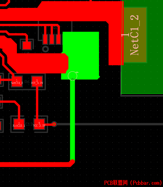

发表于 昨天 10:54 | 显示全部楼层

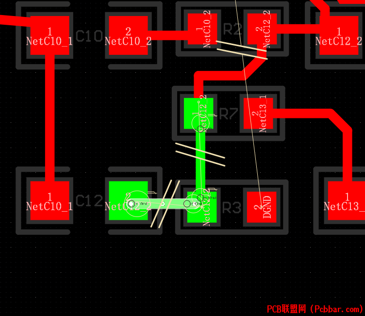

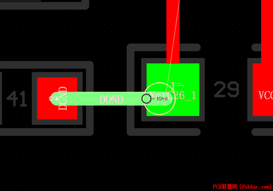

这部分报错:
1、走线没有网络
2、走线网络与焊盘网络不一致——短路
这部分报错:走线没有网络
这部分报错:走线与铜皮网络不一致——短路
这部分报错:走线与焊盘网络不一致——短路
发表于 昨天 11:08 | 显示全部楼层
铜皮操作:
1、铺铜倒角为45度,不要有其他角度
2、铺铜拐角为45度,特殊情况可以90度,但不要产生锐角及其他角度,不可有尖角,以免产生辐射
3、铺铜面积大小,满足载流且有一定的余量即可,不必太大
在绘制铜皮时,按shift+空格键,切换铜皮倒角角度
在绘图区下方显示line 45/90 即为45度拐角

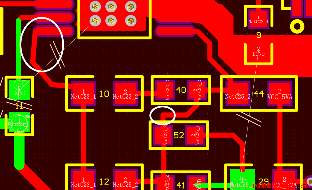

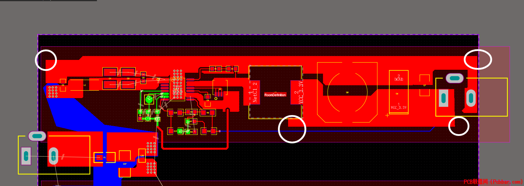

发表于 昨天 11:10 | 显示全部楼层
走线最好以45度角为拐角,特殊情况可以90度,但不要有其他角度
同样在走线的时候,按shift+空格键,切换走线形式
发表于 昨天 11:21 | 显示全部楼层

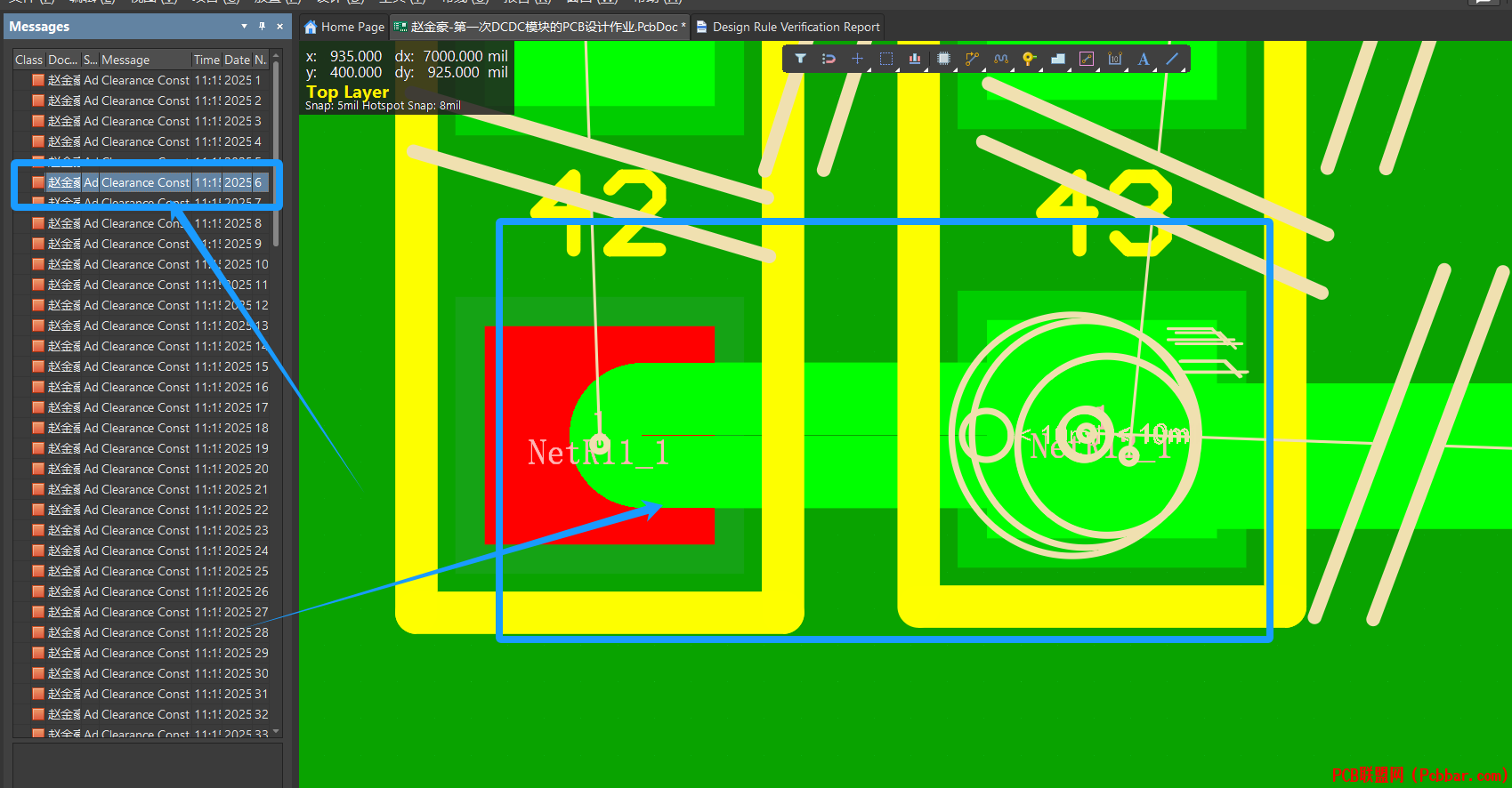

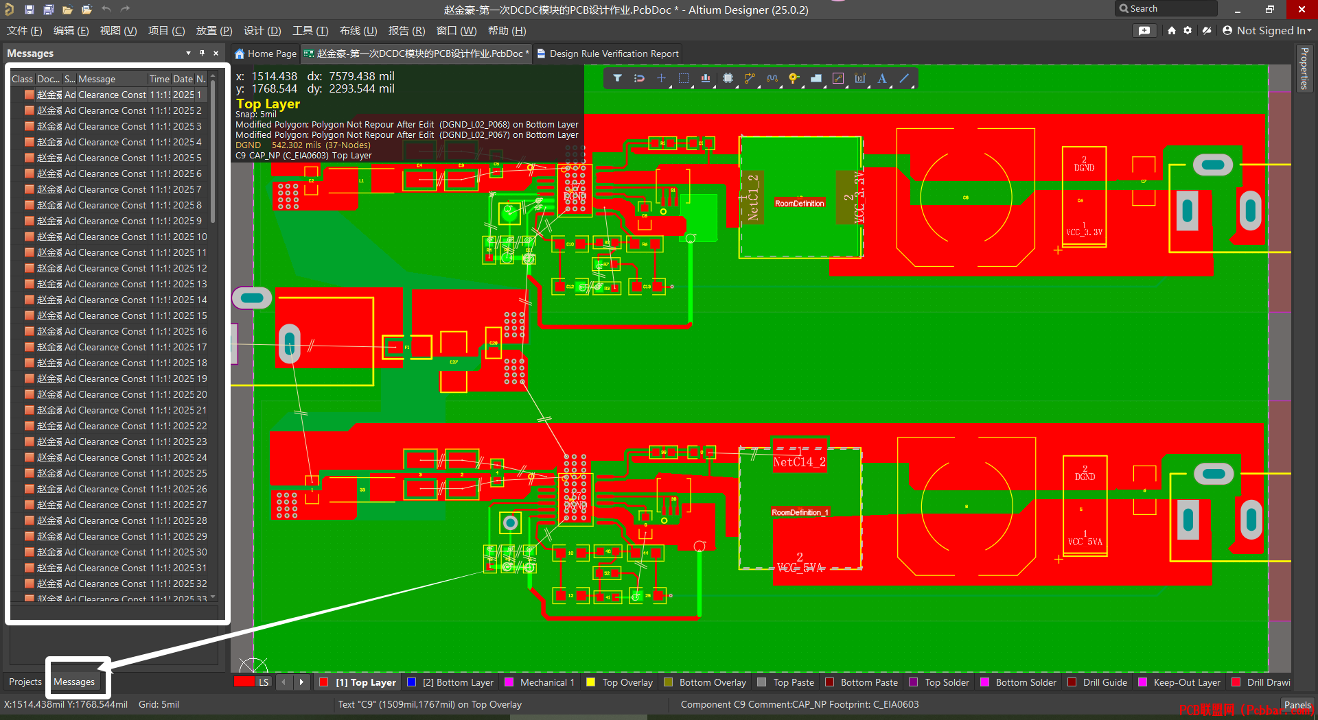

画完PCB之后,按快捷键T-D-R,进行DRC检查
在Messages窗口中的错误列表中显示每一条报错信息
双击报错信息,在PCB中会有报错具体位置的显示
同样在PCB中,所有绿色高亮显示的位置,均是出现DRC的位置
