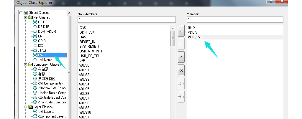

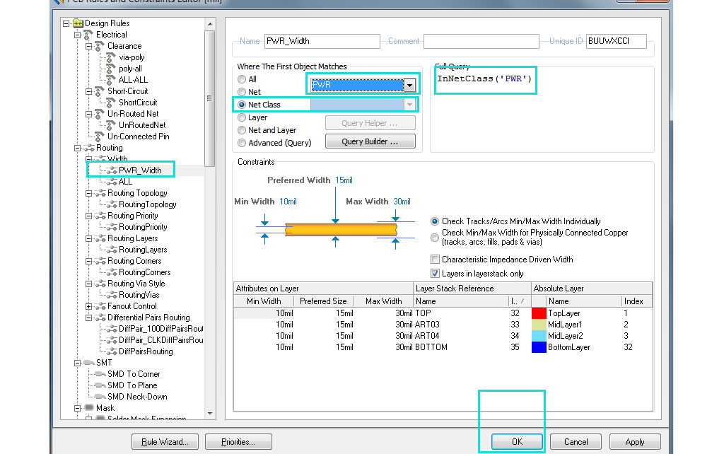

1.执行菜单Design→Classes....(快捷键DC),将这3个网络建立一个class。
2.执行菜单命令Design→Rules(快捷键DR),进入规则设置栏;新建个线宽规则,在规则设置栏选择“ net class”,选择对应的class;这样这个class内的所有网络的线宽都受这个规则约束。

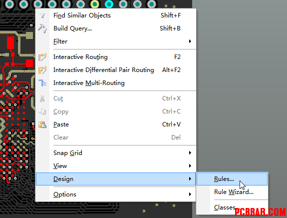

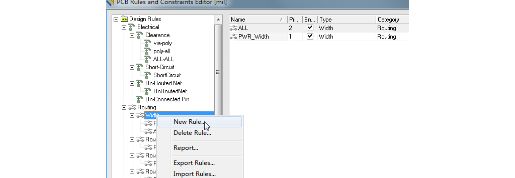

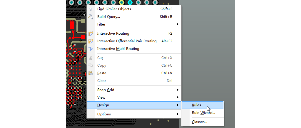

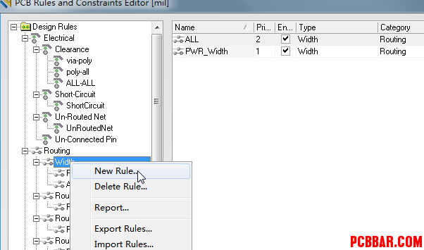

1.选择菜单Design→Rules(快捷键DR),进入规则设置栏;或者pcb界面右键进入规则。
2.Routing ‐> Width ,新建立线宽规则;

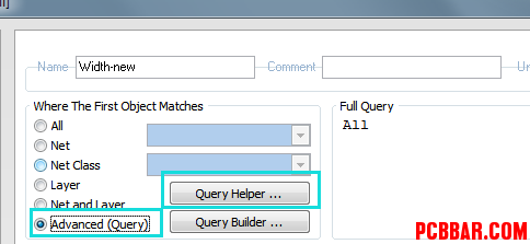

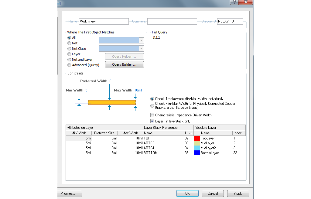

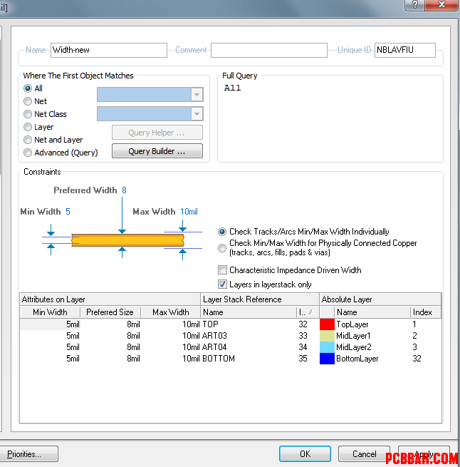

3.进入刚刚新建的规则,界面如下:

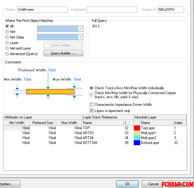

4.对线宽值进行修改,修改后界面如下;

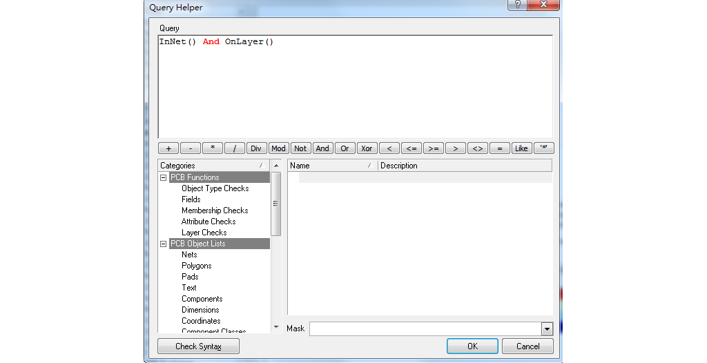

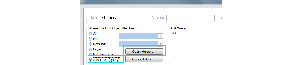

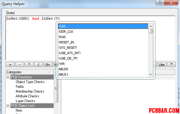

5.Advanced→Query Helper
6.打开后界面如下,在以下文本框内,可以编写规则语句;

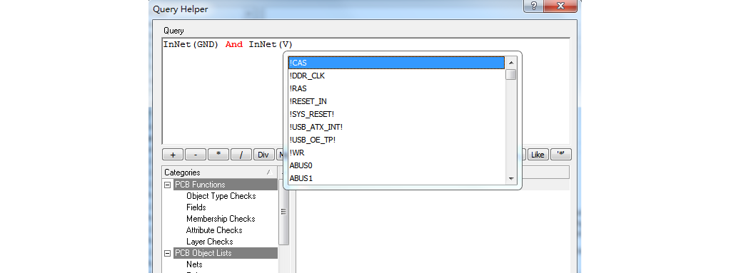

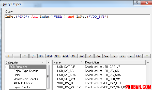

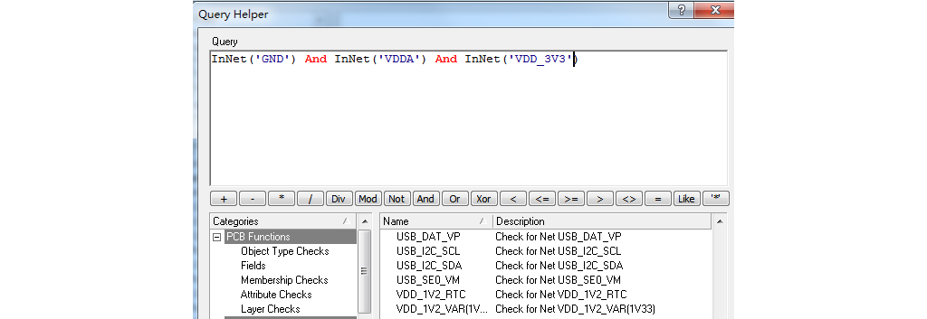

7.在框内加入如下语句(基本上打出首字母就会有相应提示的);
8.完整语句如下:
这样,保存退出后,VDD3V3,VDDA,GND  等线的大小就是以上设定的大小了。
注:建议使用第一种建立class方法,第二种编程语言方式有点繁琐,且容易出错。
