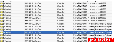

原理图编译后,出现了元件ExtraPininNormalofpart… 警告,见图一

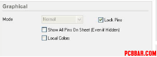

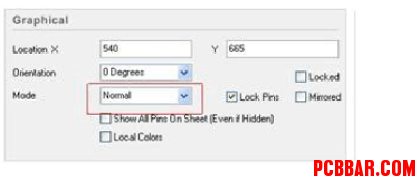

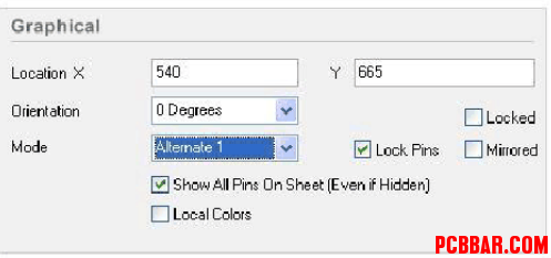

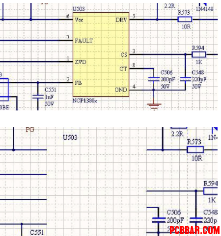

双击改元件,打开属性对话框看右下方Graphical见图二Mode: Normal为可选项,当把Normal改为Alternate 1(见图),会出现元件原理图符号消失情况,(见四).出现这种情况是因为该元件符号有多种Mode,其中Alternate 1为空,打开原理图符号库Schlib,tools-mode-Alternate 1可查看。

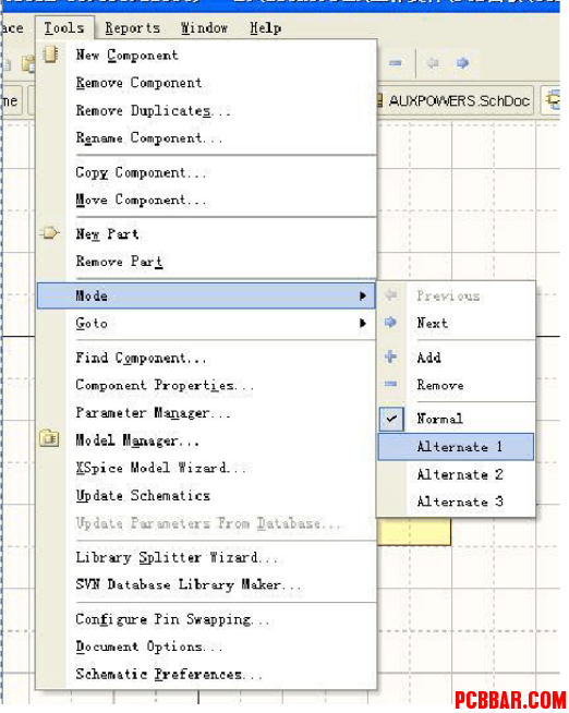

1. 在原理图符号库Schlib,重建这个元件原理图符号,双击打开属性对话框,见图五,发现Mode: Normal为不可选项(灰色)。添加完后,在原理图更新该元件,编译原理图,发现这种警告就消失了。
2. 在原来原理图符号上更改把多余的MODE删除,比如:Alternate 1. Alternate 2.Alternate 3 Remove)见图七,TOOLS-MODE 选择Alternate 1TOOLS-MODE-Remove,这样Mode Alternate 1便被删除。同理删除Alternate 2. Alternate 3,这样就只剩下Normal.查阅该模式下原理图符号是否正确,双击元件,打开属性,可看到Mode: Normal变为不可选项(灰色显示)。在原理图更新该元件,编译原理图,警告消失。
