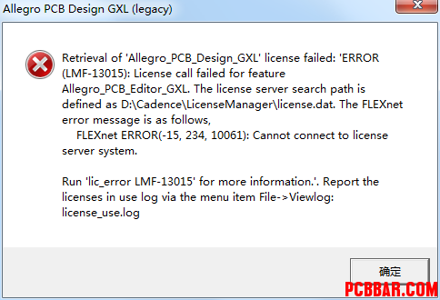

摘要:cadence16.X版本破解成功后,不用重启,就能正常运行程序。但有可能出现重启电脑后,打开cadence时提示找不到license的情况

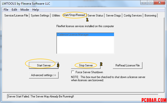

cadence16.X版本破解成功后,不用重启,就能正常运行程序。但有可能出现重启电脑后,打开cadence时提示找不到license的情况,如下图
解决方法为:

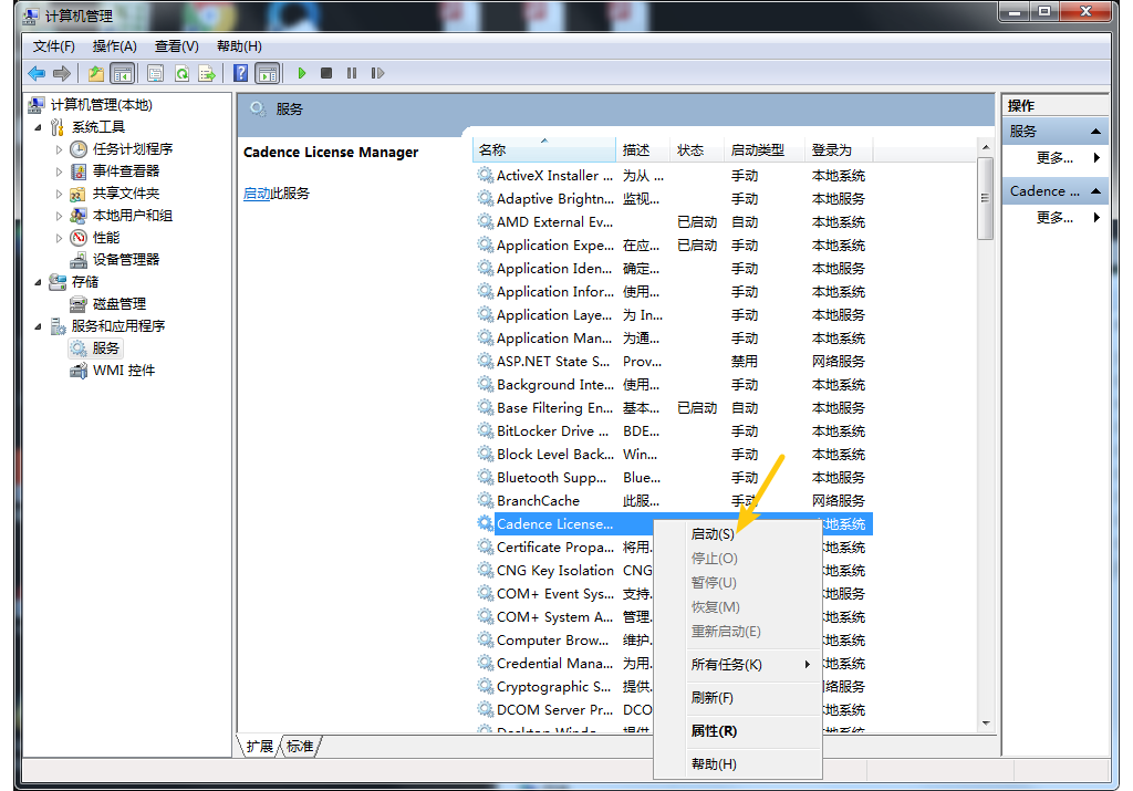

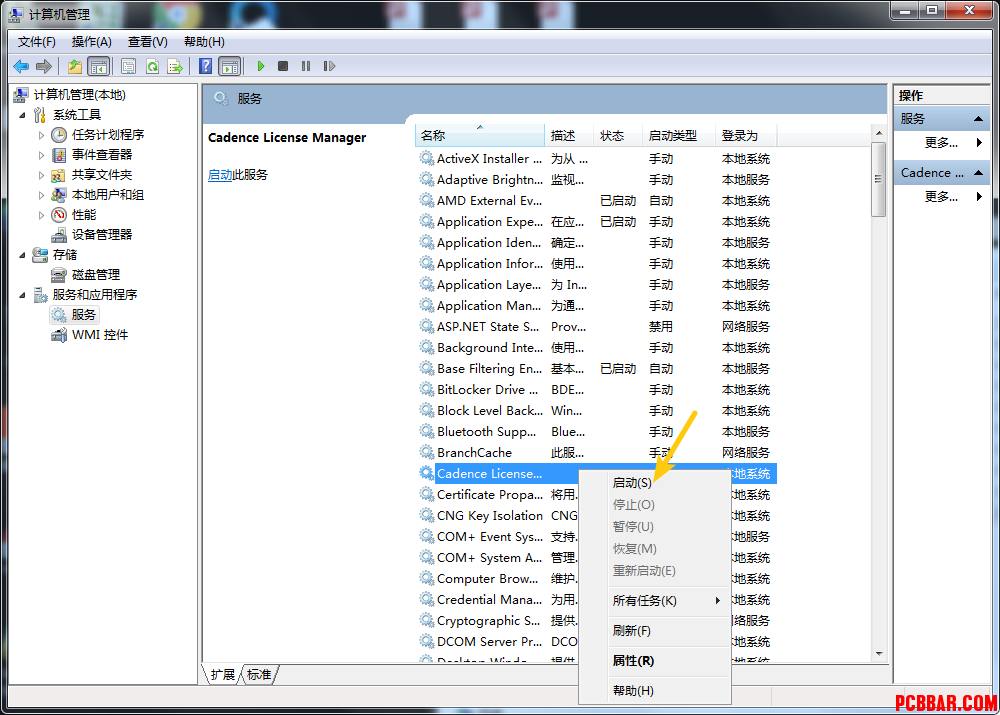

1.  我的电脑,点右键,选“管理”,在弹出的计算机管理界面中,左侧选“服务和应用程序”中的“服务”,然后在右侧服务列表里找到“Cadence License Manager”一项,点右键,选“启动”。(原来可能处于禁止状态)

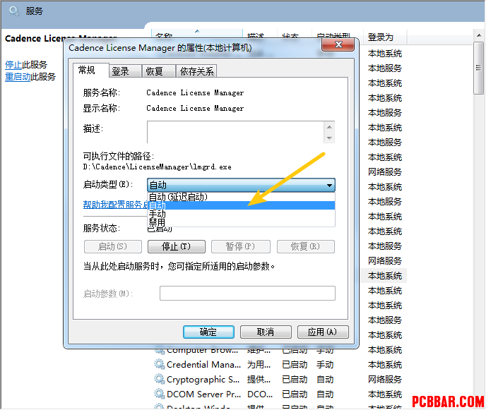

双击此服务,将启动类型改为“自动”

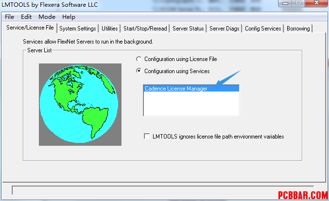

2.  点【开始】→【程序】→【License Manager】→【LmTools】 在“service/License File”标签栏中选择“Cadence License Manager”
“Start/Stop/Reread”标签栏中,先点【Stop Server】,再点【Start Server】,关闭窗口,
再运行cadence各组件,应该就可以正常运行了。
如果还是不行,看一下是不是杀毒软件禁止了Cadence License Manager的开机自启。
