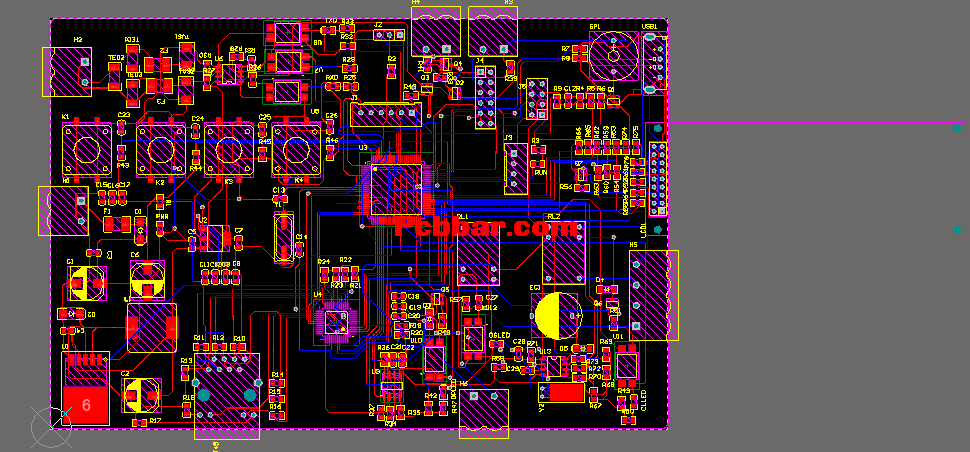

请指出我的板子的不足与错误,谢谢!!!

请指教,谢谢!!!

电源布线那么细

你这个板子是自动布线的吧!这整板都是问题啊!
% z: Q! o6 a; m1 I+ ^朋友你还得多练练啊,刚开始不建议你画这个难度的板子!
14

能连上就不错了

晶振离得远了,晶振的电容放的位置不对,文字方向有反的

好好做布局  不然走线不好走  不要自动布线 一根一根走也很快的
