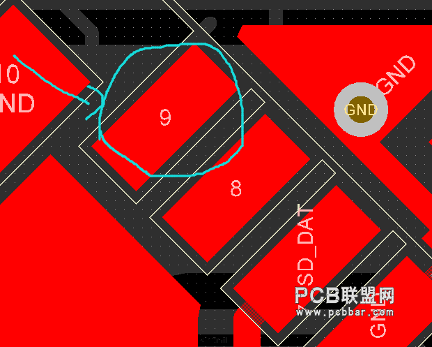

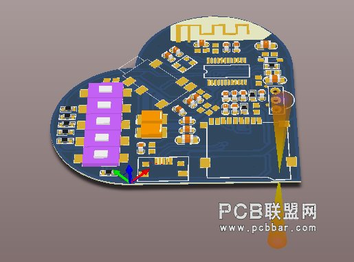

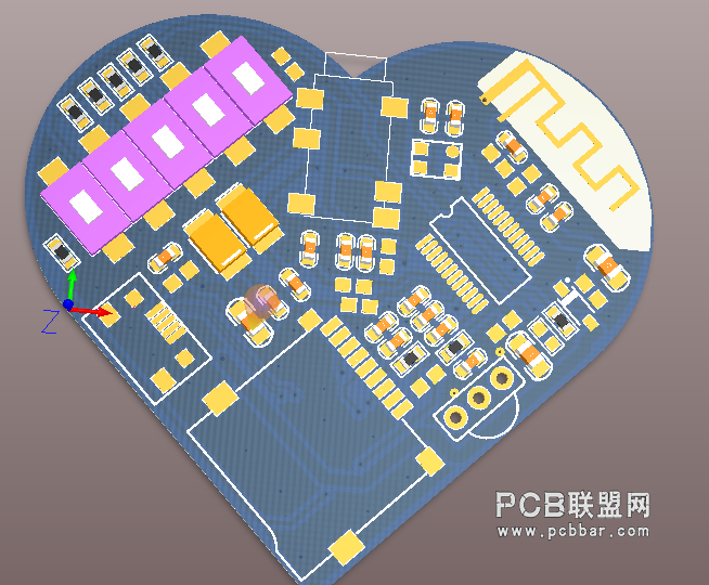

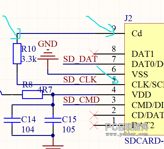

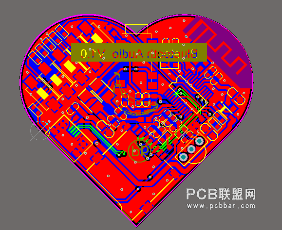

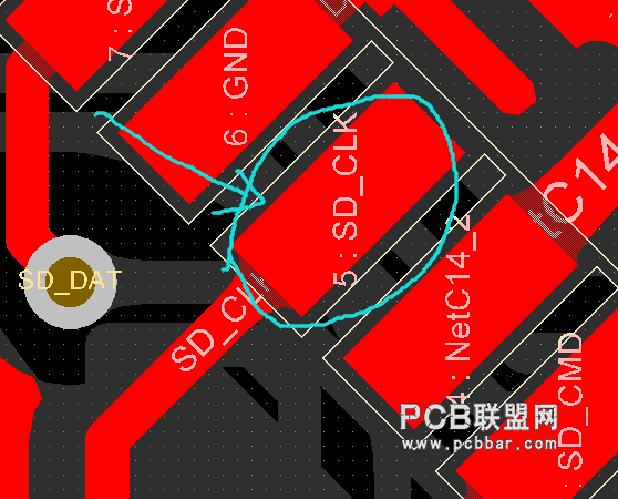

包含原理图和PCB SD卡这边要加要下拉   不清粗自己看原理图 原理图是对的

发表于 2018-2-8 16:34:58 | 显示全部楼层
此处要加R10 — 4.7K电阻
