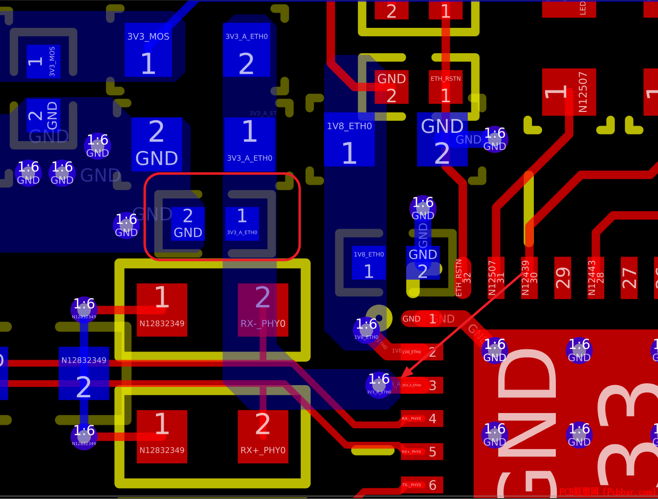

总结
本次学习百兆网口
①变压器**
②变压器的挖空
*共模电容
④端接电阻的位置
*PHY芯片的布局
   PHY芯片的布局: 复位电路、时钟电路、供电
   时钟电路应当尽可能的靠近以太网转换芯片,远离电路板边缘、其他高频信号、 I/O端口、 走线或磁性元件周围
RJ45_100M_my_v23.brd

发表于 4 天前 | 显示全部楼层
网口到变压器的距离可以在放置近一些,保证差分尽量短
7639
3万
37117
最佳新人
发表于 4 天前 | 显示全部楼层
打过孔的留出一定的间距
7639
3万
37117
最佳新人
发表于 4 天前 | 显示全部楼层
小电容要靠近管脚才有效果,太远了
7639
3万
37117
最佳新人
发表于 4 天前 | 显示全部楼层
电源信号需要加粗处理
7639
3万
37117
最佳新人
发表于 4 天前 | 显示全部楼层
其他没啥大的问题
