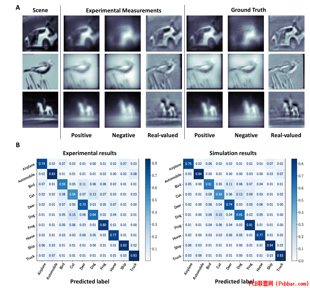

. M' V* H, K+ r! v2 ^  ~图3:实验测量显示(A)与真实特征通道相比的定性评估,(B)验证方法有效性的混淆矩阵。  A8 a0 P/ k3 l3 u8 L0 x

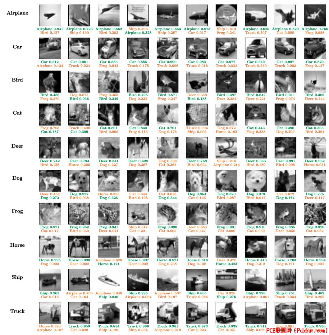

图4:展示CIFAR-10测试集随机样本的概率预测的实验分类结果,展示了系统在物体识别方面的准确性。$ H2 j9 h8 ?( f/ Y1 d

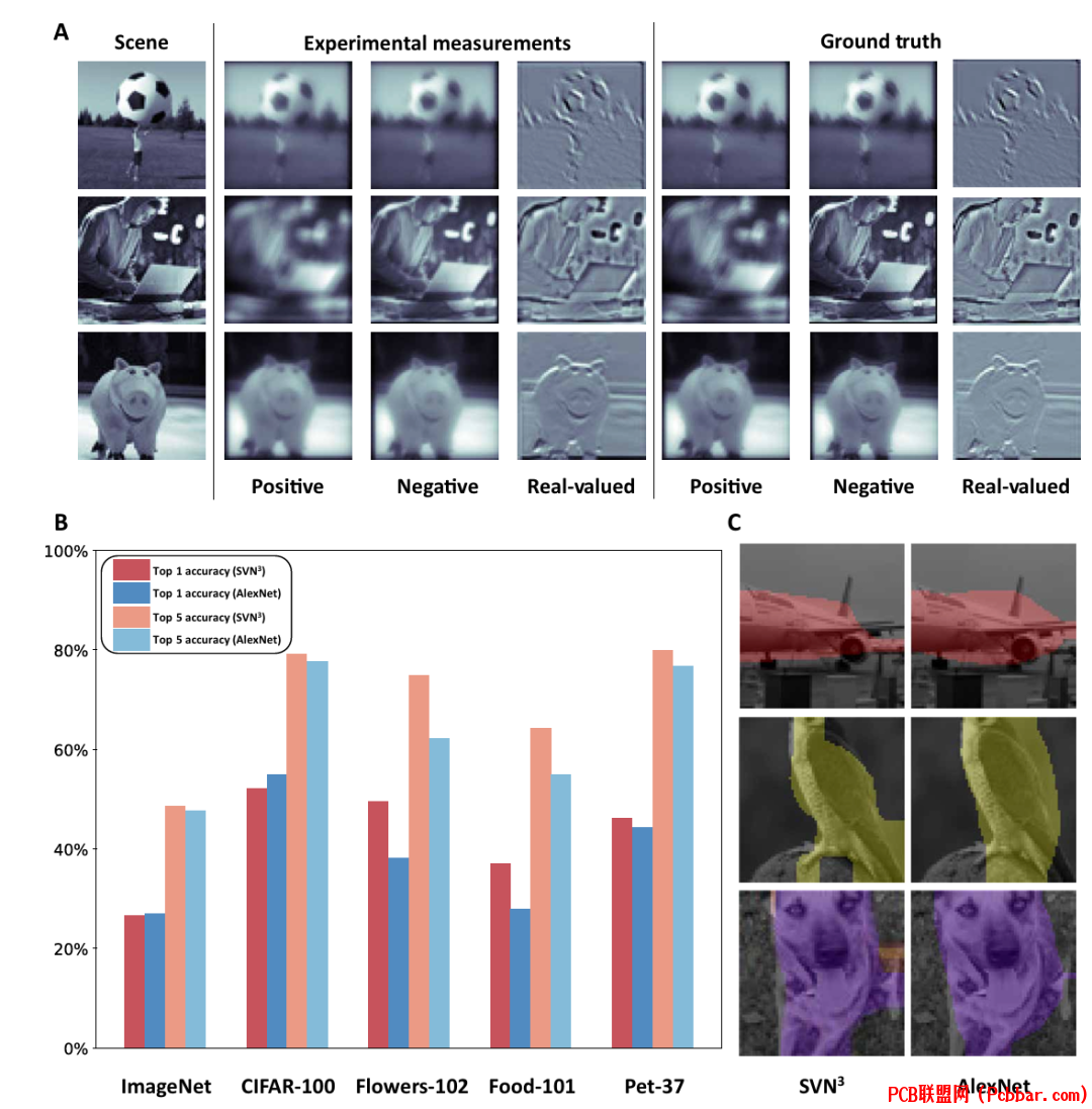

  J9 n5 @! g1 V: E/ K; i0 }图5:验证SVN3作为多功能相机的性能,显示(A)ImageNet上的特征图,(B)在不同数据集上的识别性能,(C)语义分割能力。9 P. v& P$ M! ?
& K) V. ]7 w; R$ s; \9 d& v5 T
SVN3在各种数据集上实现了具有竞争力的性能:
5 T8 W+ \& _( l) \: wImageNet上达到48.64%的top-5分类准确率
* o$ q& B; ^$ M3 V0 h3 E! g在CIFAR-100、Flowers-102、Food-101和Pet-37数据集上达到或超过AlexNet的性能
) f" R) Y! h) x$ a在PASCAL VOC上实现65.73%的像素准确率的语义分割; f6 |* s2 R$ a
