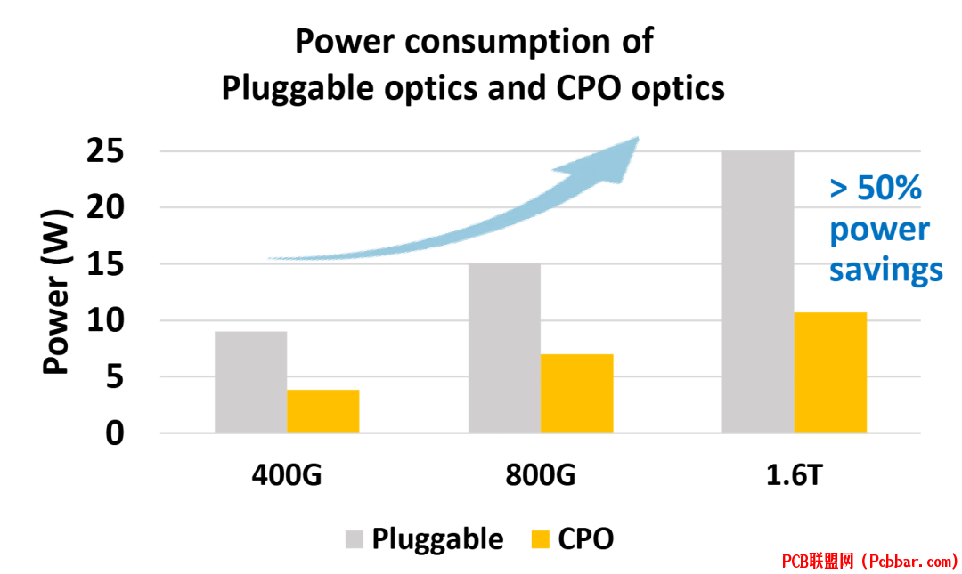

4 B6 z6 c8 A/ E) w7 B  ^图1:可插拔光学器件与光电共封装(CPO)配置之间的功耗比较,显示了在不同带宽级别(400G、800G和1.6T)下通过CPO实现的显著功耗节省。0 \1 E; }6 m% |3 o
1 X+ I: c5 e/ X6 V! v6 ?
硅基光电子光学引擎已经成为解决能耗和带宽限制问题的关键方案。这些系统将光电子集成芯片与电子集成线路相结合,实现优异的光学输入输出功能。当比较传统可插拔解决方案与光电共封装实现时,优势变得特别明显。例如,在1.6T交换机中从可插拔迁移到CPO可以实现约50%的功耗节省,使这项技术对未来的高性能计算和AI应用变得必不可少。

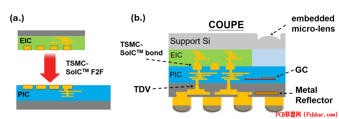

3 N( d, {, R. [. [台积电的紧凑型通用光电子引擎代表了通过三维堆叠技术进行异构集成的精密方法。COUPE没有追求在同一晶圆上制造光电子和电子组件的单片光学引擎设计,而是采用异构集成策略,在技术选择灵活性和通过3D堆叠实现的面积效率方面提供显著优势。
- Z7 P, n: l# z- B, x
% F/ N" `8 x& ?* \COUPE的基础在于台积电SoIC键合技术,这种技术提供异常精确的芯片到芯片互连。与传统互连方法相比,这种先进的键合方法提供了显著的性能改进。该技术将组合密度提高至少16倍,同时将光电子-电气接口的寄生电容降低85%。这些改进转化为40%的实质性节能或在保持等效功耗水平的同时速度提高170%。0 v3 W/ B7 b8 B5 n, Y, s
% i; _$ c5 y6 `3 n& o4 c图2:(a)展示了用于电子和光电子集成线路连接的台积电SoIC面对面键合技术,而(b)显示了COUPE的关键组件,包括台积电SoIC键合、通过介电层孔(TDV)、嵌入式微透镜和金属反射器。* H- \8 m/ q+ e

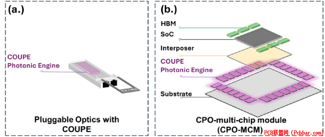

图3:(a)展示了使用COUPE的可插拔光学实现,而(b)显示了集成COUPE与片上系统、台积电SoIC和高带宽存储器组件的CPO多芯片模块配置。* X7 W& C% @( w

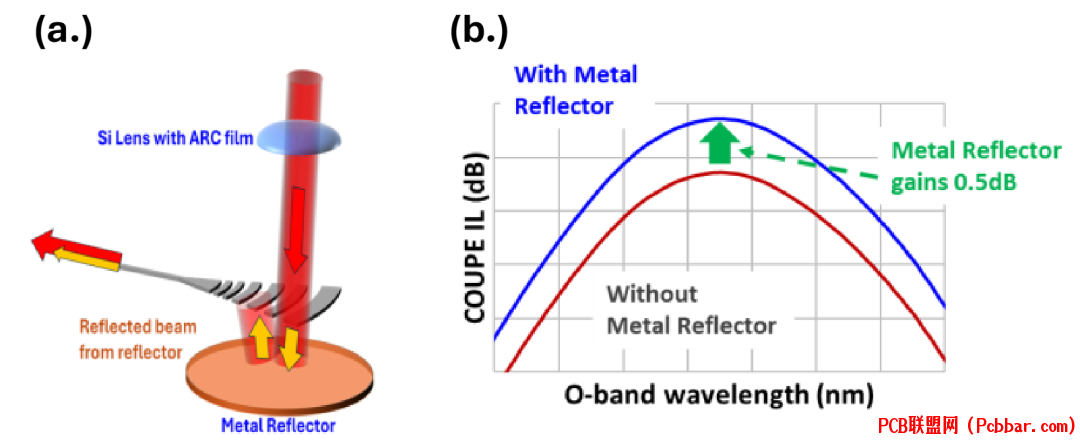

COUPE的光学性能代表了硅基光电子工程的卓越成就。尽管在电气-光电子堆叠上包含800微米厚的支撑硅层,这在光栅耦合器和嵌入式微透镜之间创建了复杂且相对较长的光路,COUPE通过仔细的设计优化实现了出色的光传输效率。: T+ v# M  A9 h. q% G, j4 r' q8 _9 b
6 b- V$ U0 L3 q* J* f嵌入式微透镜设计需要精确控制多个参数,包括入射光路角度、多层抗反射涂层、透镜曲率规格和最佳光栅耦合器位置。为了进一步增强光耦合效率,COUPE集成了直接位于光栅耦合器结构下方的特别设计的铜金属反射器。这个反射器捕获在传输过程中原本会丢失的光,在光学性能上提供了可测量的0.5分贝改进。
, g. \" {  r/ }- [0 T5 ^/ ?* J
3 t' ?+ J. Z0 z5 c+ h# I3 Z图5:(a)显示了COUPE-GC的结构细节,金属反射器位于光栅耦合器下方,而(b)展示了仿真结果,证明通过金属反射器实现实现了0.5分贝插入损耗改进。* N( m: x8 M2 p. g! d

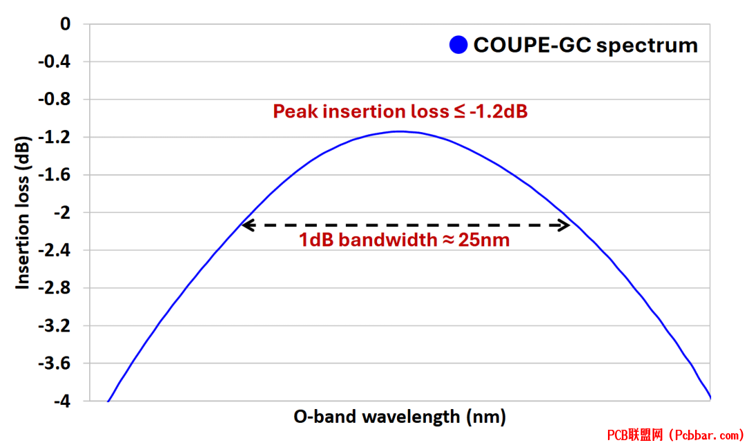

& J' o; e7 a6 W1 F测量结果表明,COUPE的一维光栅耦合器在半环路配置中实现了低于1.2分贝的出色插入损耗值,具有25纳米带宽,比光电子集成芯片晶圆级测量改进了5纳米。这种改进源于金属反射器提供的额外0.5分贝增益,有效补偿了COUPE工艺本身的固有损耗,实现了本质上为零分贝的净插入损耗。" z3 L, T' z8 F4 E
: A* _& g; i( M6 f% o: L7 ^
图6:COUPE-GC光谱,显示峰值插入损耗低于-1.2分贝,1分贝规格约为25纳米带宽,展示了光电子集成芯片和COUPE-GC工艺的出色性能。

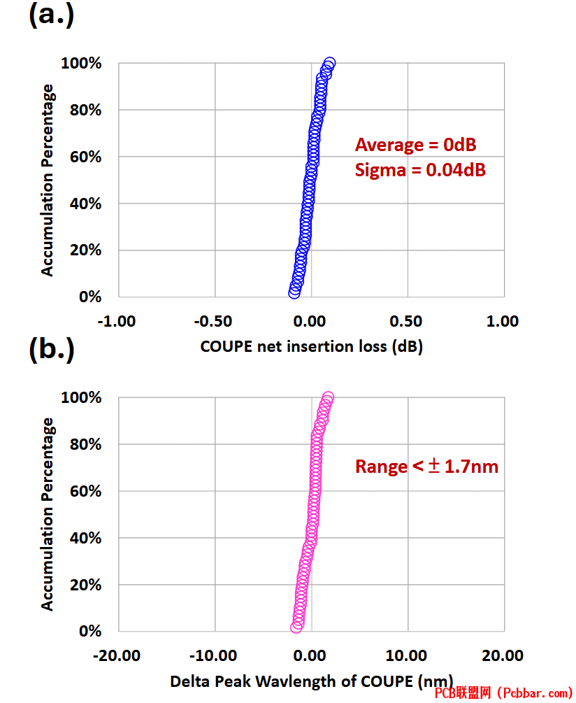

0 }( C0 T' `/ [: |. g7 I! Q整个300毫米晶圆的统计分析显示光学性能的显著一致性。平均净插入损耗精确测量为0分贝,标准偏差仅为0.04分贝,表明出色的工艺控制和重复性。此外,整个晶圆的中心波长变化保持在±1.7纳米的极紧范围内,展示了满足高性能光通信系统严格要求的精确波长控制。8 _9 P* ]6 y6 ~9 d
  d" Q' d" F$ J5 \9 ~$ s图7:(a)展示了COUPE的平均净插入损耗分布,显示0分贝平均值和0.04分贝标准偏差,而(b)展示了COUPE峰值波长变化控制在整个晶圆±1.7纳米范围内。7 I# T7 }' a# d$ `; Z: H2 |1 \& n

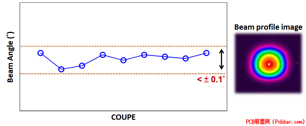

, i2 @; ^( c/ o; ~' D/ b除了插入损耗和波长控制之外,COUPE展示了出色的光束角精度和轮廓质量。在将光纤阵列单元与COUPE系统组装后,不同样品之间的光束角变化可以控制在±0.1度内,提供可靠光学系统集成和制造可扩展性所需的一致性。
  D) m8 V& @, |3 ~! o2 Q5 k
+ ]) h& N; M* e# t# c$ k: J
图8:COUPE的光束角变化保持在±0.1°内,以及代表性光束轮廓图像,展示了高质量光学输出特性。

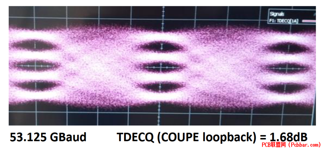

COUPE的高频性能能力完全扩展到先进光通信系统领域。使用106.25 Gb/s (53.125 GBaud)的PAM-4调制光信号进行测试,展示了系统处理高速数据传输且信号退化最小的能力。发射器色散和眼图闭合四元参数仅从信号源的1.61分贝轻微增加到COUPE环路后的1.68分贝,表明出色的光学射频性能特征。
1 N  A& n/ C% X/ r5 C& j# b- e
* f1 n% ^+ k; Q图9:在106.25 Gb/s (53.125 GBaud)下COUPE环路测试后的光学眼图,展示了系统进行高速光信号传输的能力。

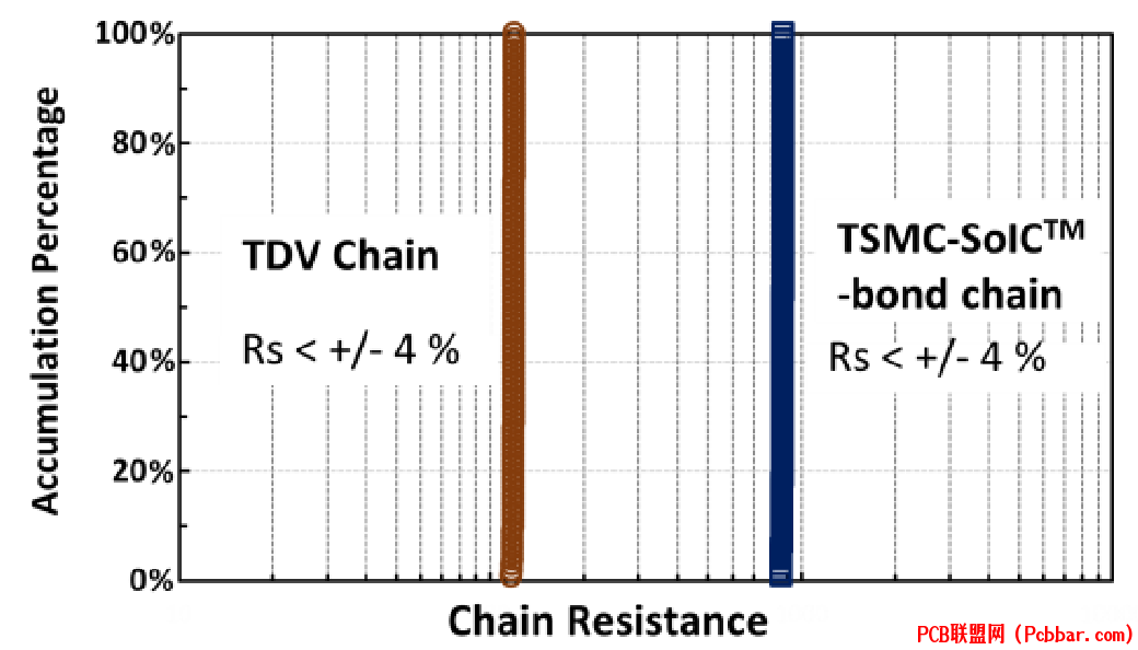

: ^5 g0 q4 ^9 G# v) ?$ {/ G) rCOUPE的电气性能集中在台积电SoIC键合和通过介电层孔互连的质量和一致性上。菊花链结构的阻抗测量提供了对互连质量和制造一致性的重要洞察。在十二个晶圆上,TDV和台积电SoIC键合结构的阻抗变化保持在±4%范围内,展示了支持可靠系统集成的出色电气性能均匀性。
+ d8 a! {& Z; i
9 ?  S. h' J0 x; q# t+ W
图10:台积电SoIC键合和TDV结构的菊花链阻抗测量,显示在12个晶圆上一致的阻抗值,变化在±4%以下。0 o* p( U5 R* s( w6 O  f% y7 H3 p

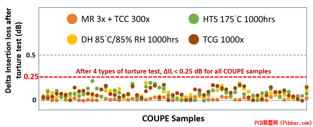

可靠性测试代表了COUPE生产应用认证的重要方面。光学可靠性评估包括多个标准化测试条件,包括湿热测试、高温存储,以及遵循GR-468标准的组合多重回流与温度循环协议。即使在暴露于这些苛刻环境条件后,光学插入损耗的变化仍然控制在0.25分贝内,展示了在应力条件下稳健的光学性能。7 \+ s( B+ a% G& G6 n3 D4 Z% |
4 n" O/ k& Z. e% _
图11:通过多项可靠性测试(MR 3次循环 + TCC 300次循环、TCG 1000次循环、DH测试和HTS)验证的COUPE样品,所有样品在测试后都显示少于0.25分贝的增量插入损耗。

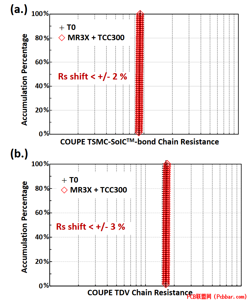

电气可靠性测试遵循JEDEC JESD22-A104标准,具有从-65°C到150°C的组合多重回流和温度循环。对台积电SoIC键合和TDV菊花链的可靠性前后电气测量显示了显著的稳定性。阻抗变化对台积电SoIC键合保持在2%以下,对TDV结构保持在3%以下,确认了COUPE电气互连系统的长期可靠性。2 n' f1 r0 k" J; G& P7 k
( G% e6 G- F! w. |图12:比较了在初始条件(T0)和MR 3次循环 + TCC 300次循环后(a)台积电SoIC键合链和(b)TDV链的互连菊花链阻抗,显示最小的阻抗偏移。
