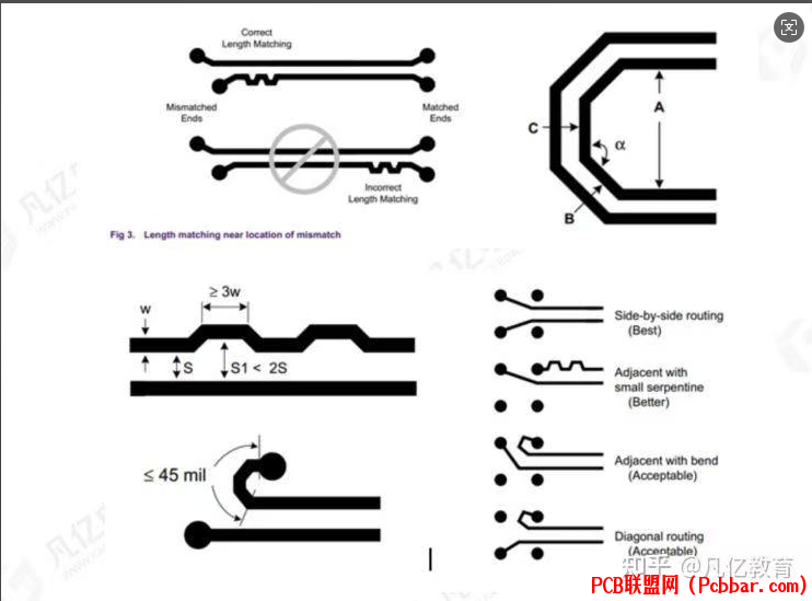

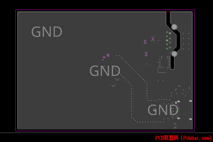

总结,差分线的设置步骤
①X***创建& CM differential pair创建& CM规则设置
②差分线引出& 扇出 占位子(ESD器件都连好,摆好) (ESD器件可以放在反面)
   扇出时,就修好出焊盘的的样子
   根据焊盘/过孔尺寸调整差分线引出的方式,增大耦合区域
   BGA走线要确保在焊盘中心
*回流地过孔的设置
④差分线之间。保持 20mil以上的间距
实际上是信号路径&回流路径的3W
*反焊盘 椭圆挖空  <—— 5GHz以上的高速差分。 仿真 { 过孔材料、过孔regularpad/anti pad/残桩、挖空、地过孔位置} (这种场合 过孔一般 塞树脂、挖残桩)

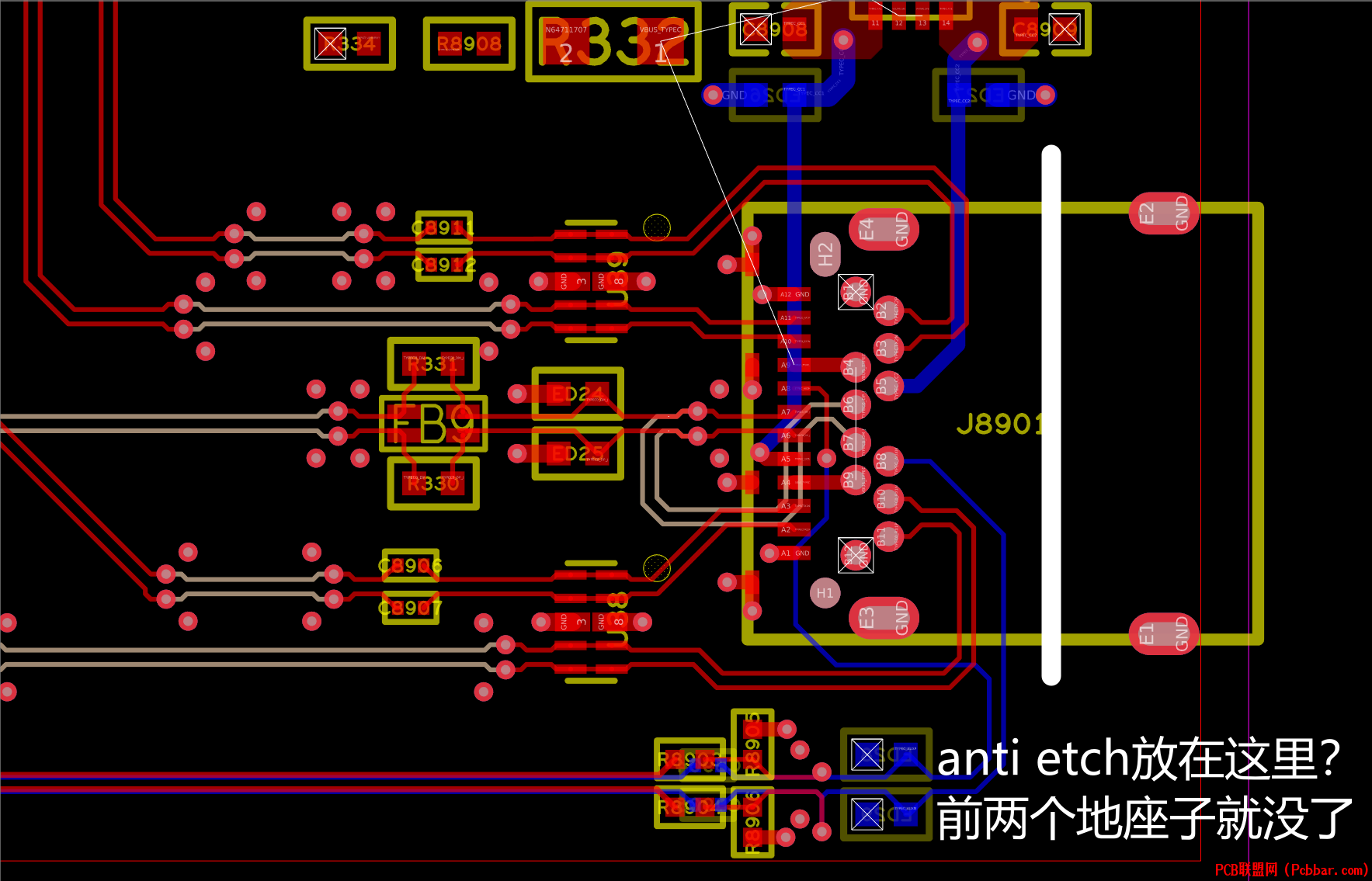

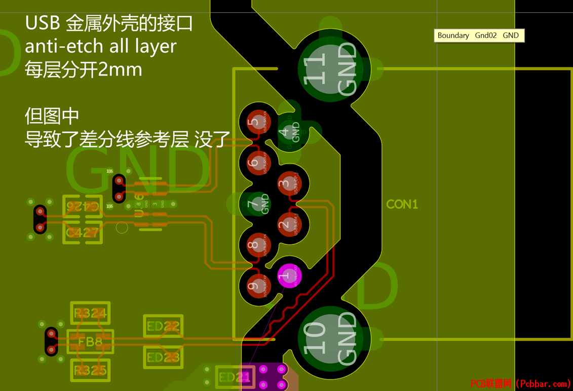

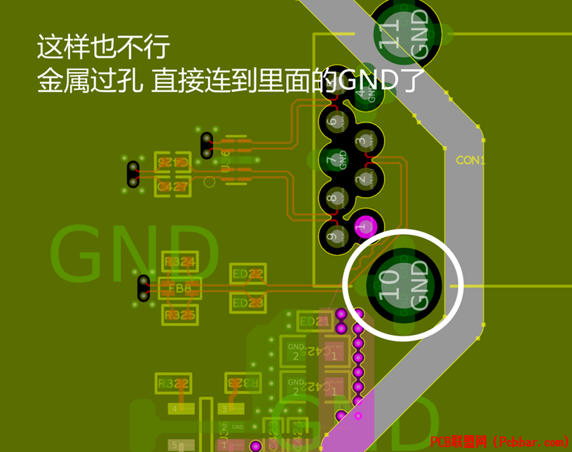

疑问:金属外壳&插座地管脚 与 PCB的GND 单点接地。
Anti etch应该放在哪(USB 3.0 type-A和type-C都没法放置Anti etch)
USB 3.0 TYPE-C的anti etch
USB 3.0 TYPE-A的anti etch
USB2_0_my_v23.brd
563.72 KB, 下载次数: 1, 下载积分: 联盟币 -5
USB2.0
USB3_0_my_v23.brd
1.08 MB, 下载次数: 1, 下载积分: 联盟币 -5
USB3.0

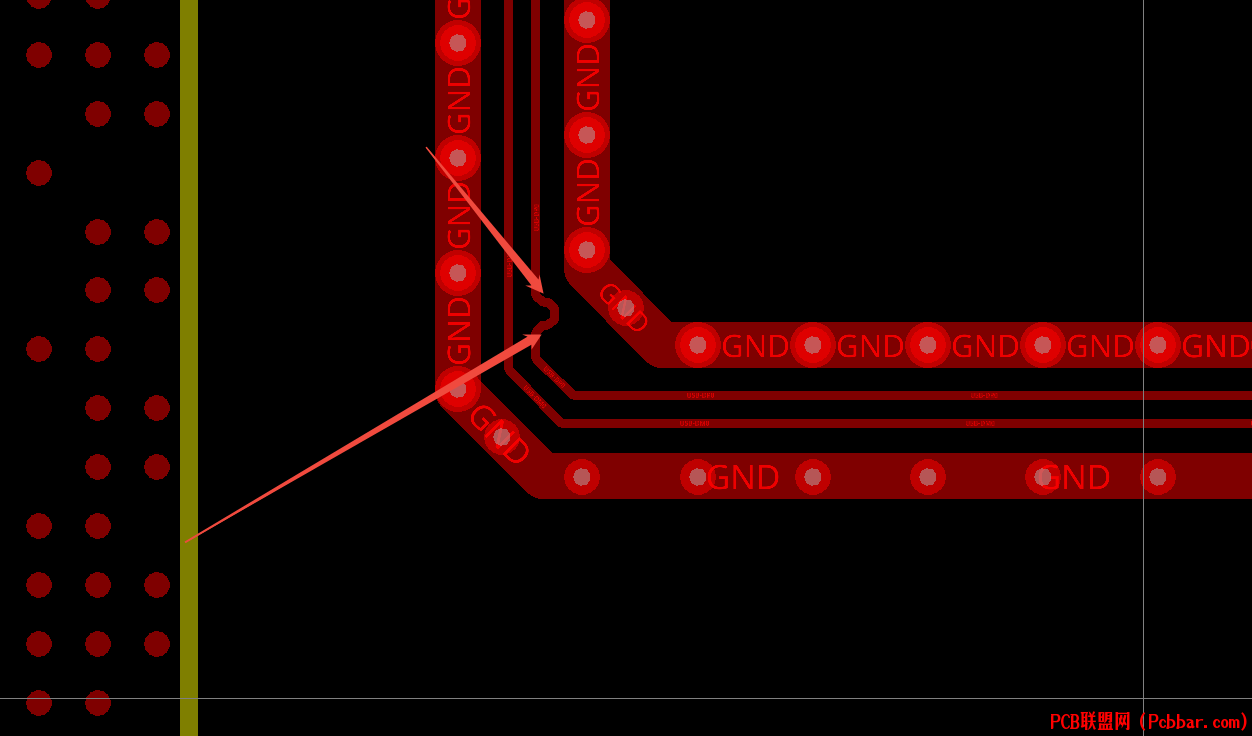

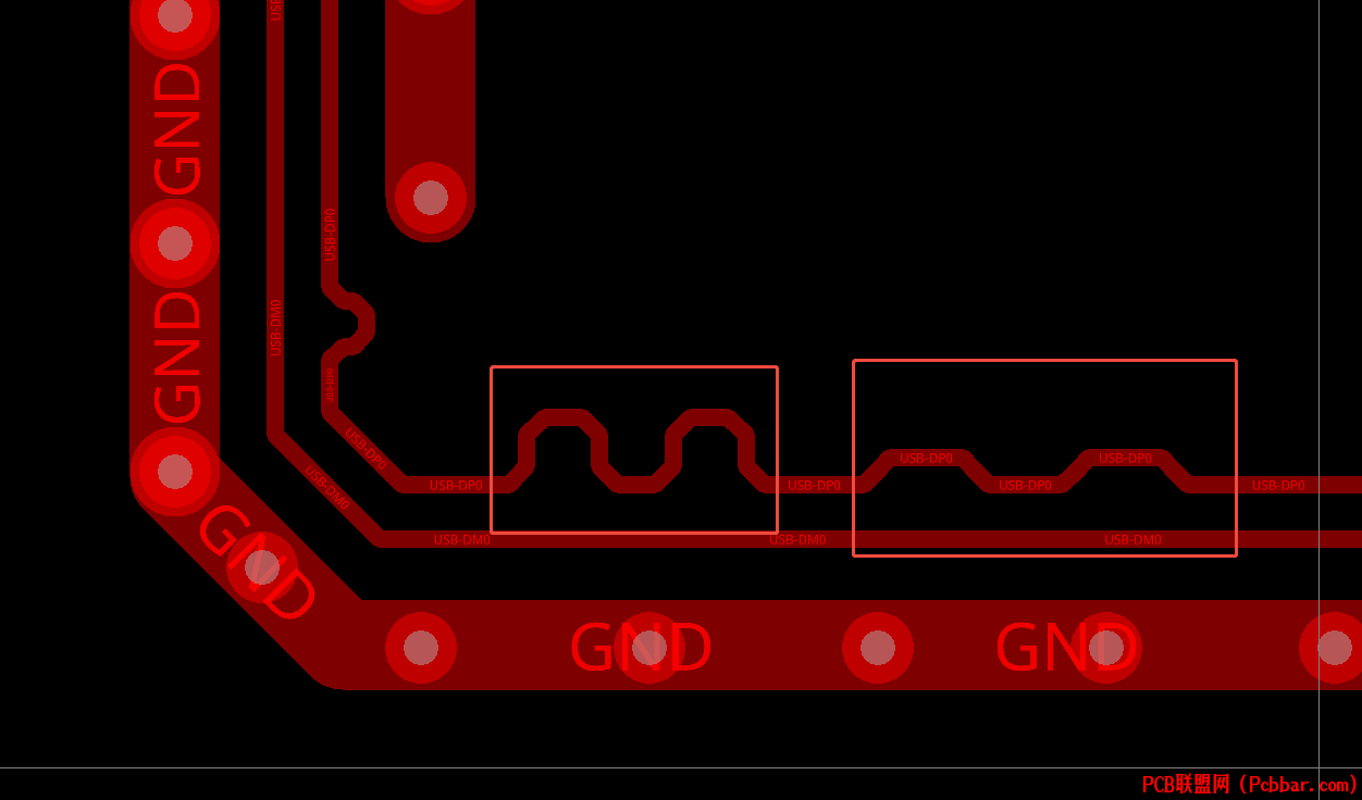

发表于 前天 10:13 | 显示全部楼层
等长这里不能太小,不然生产不出来的

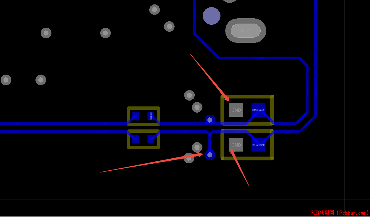

发表于 前天 10:14 | 显示全部楼层
然后GND漏连接

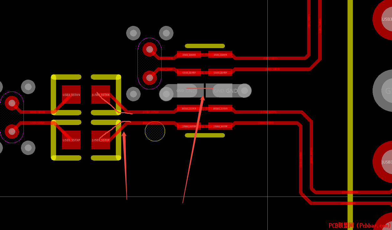

发表于 前天 10:17 | 显示全部楼层
中间连接,差分走线调整

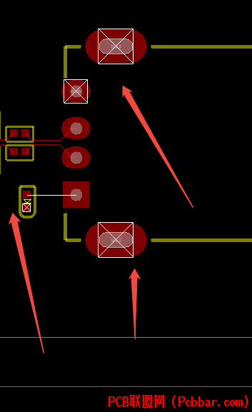

发表于 前天 10:18 | 显示全部楼层
器件重叠放置,二选一的,GND漏打孔
发表于 前天 10:20 | 显示全部楼层
可以先不分割,不一定需要分割的

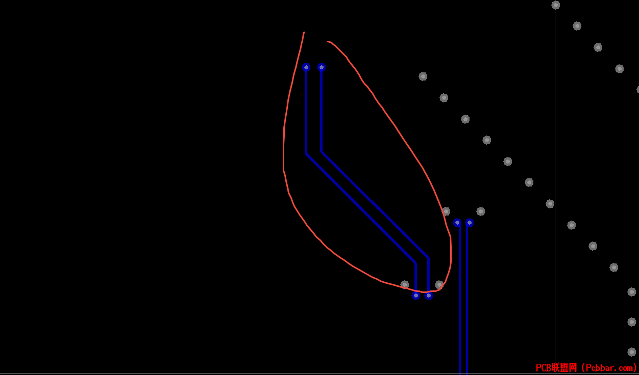

发表于 前天 10:21 | 显示全部楼层
差分出线这里尽量一致

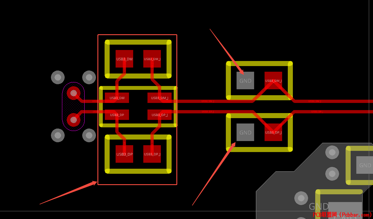

发表于 前天 10:22 | 显示全部楼层
过孔调整一下,GND漏打孔

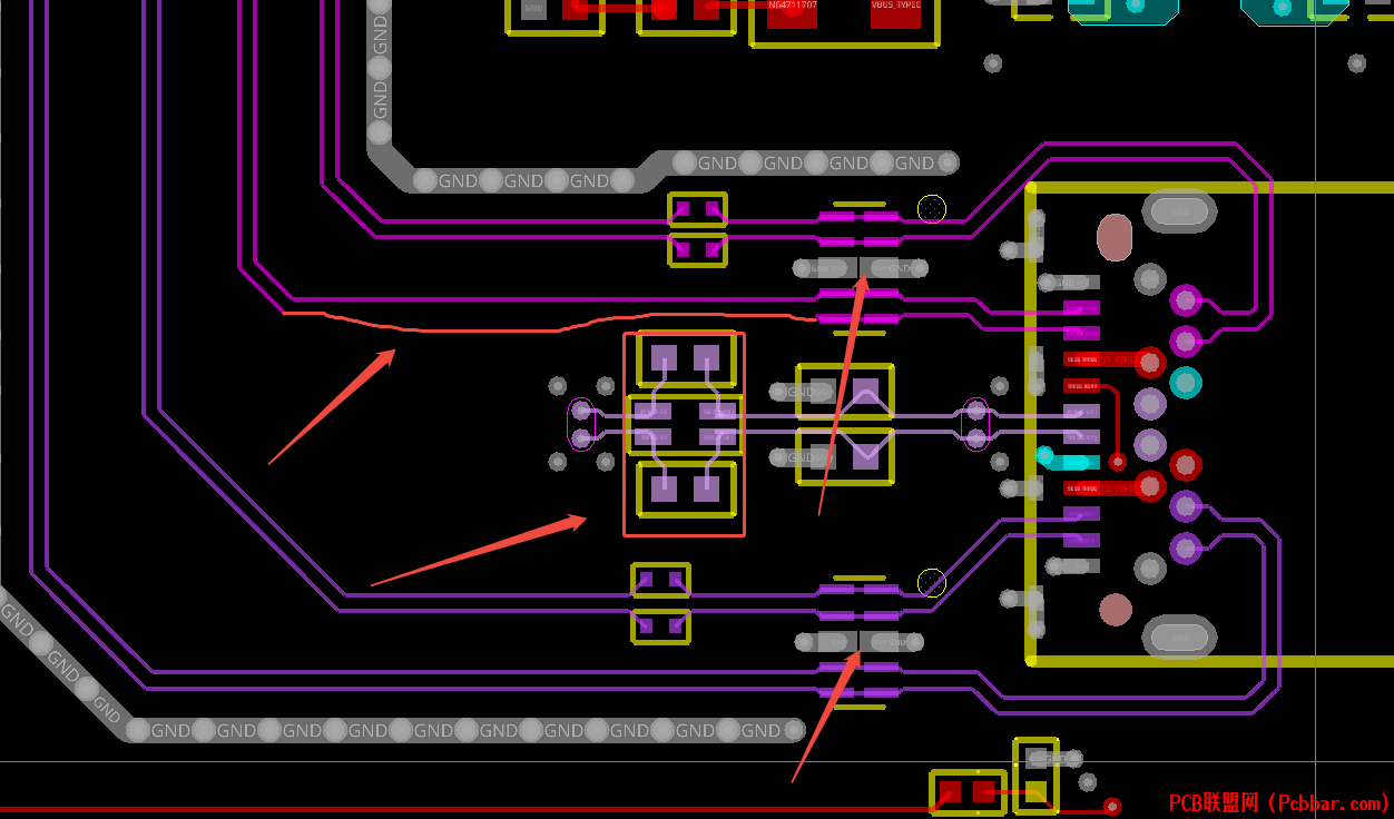

发表于 前天 10:23 | 显示全部楼层
注意差分间距匹配

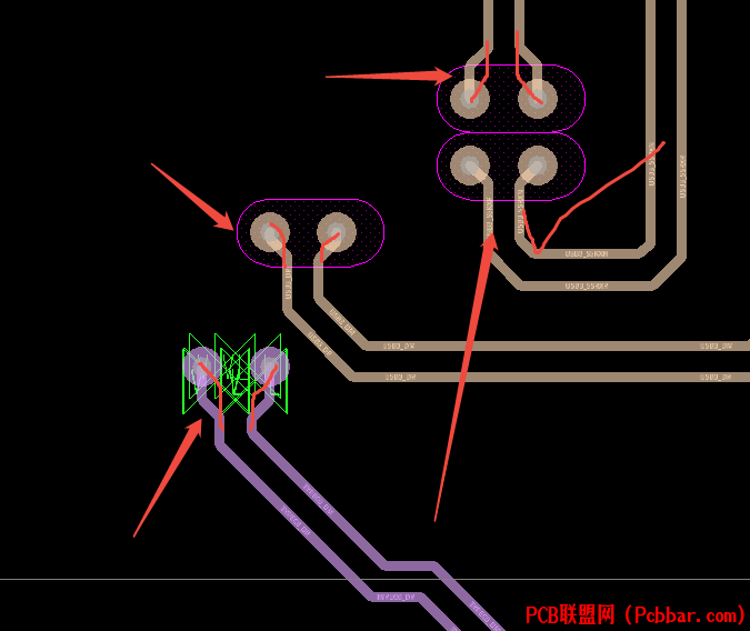

发表于 前天 10:24 | 显示全部楼层
一样调整一下
