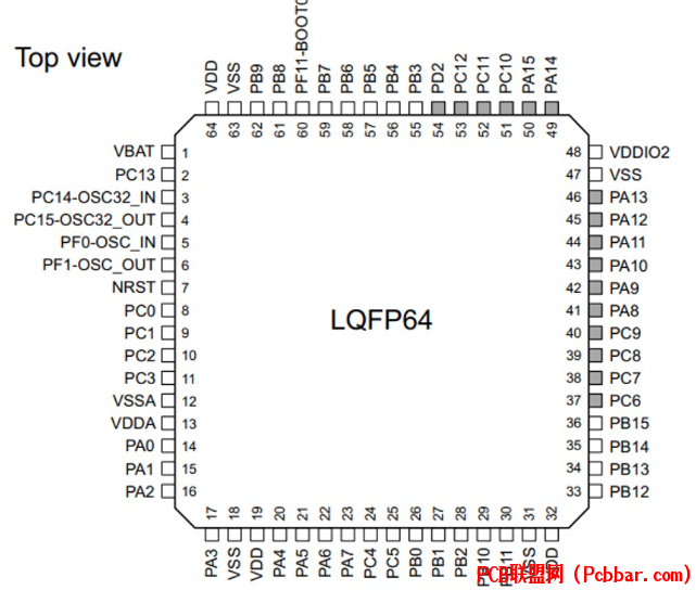

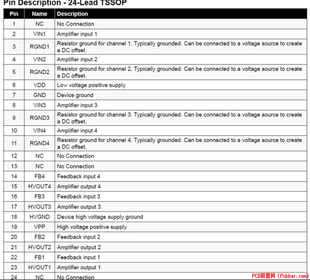

图片生成原理图符号比如下面这样的表格或者引脚图:

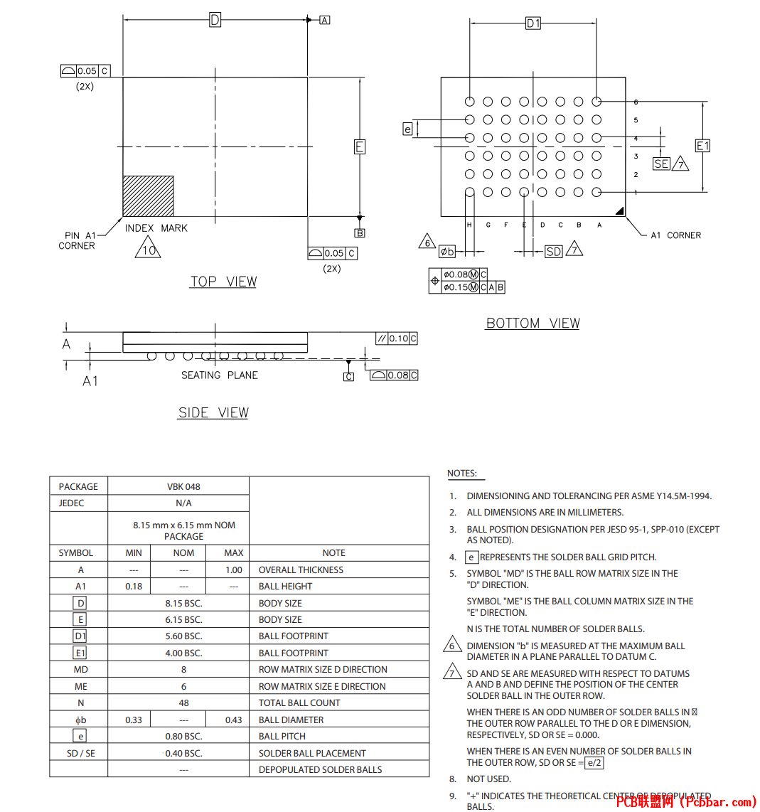

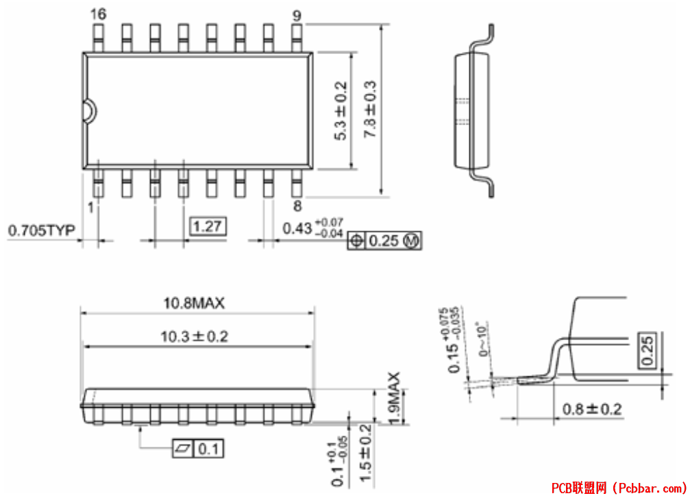

图片生成封装支持 IPC 标准的封装,都可以从 Package 的图片直接生成 Footprint。比如以下两个图片,只有图或者图+表的:
