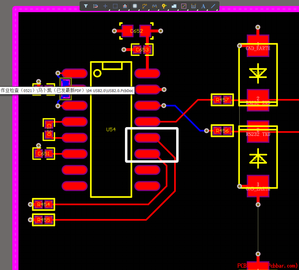

建议:芯片焊盘出线从焊盘的短边出线

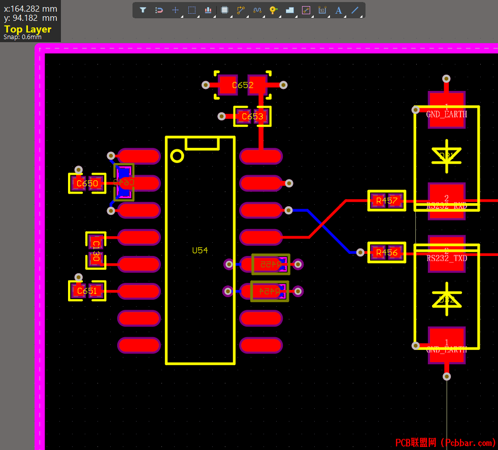

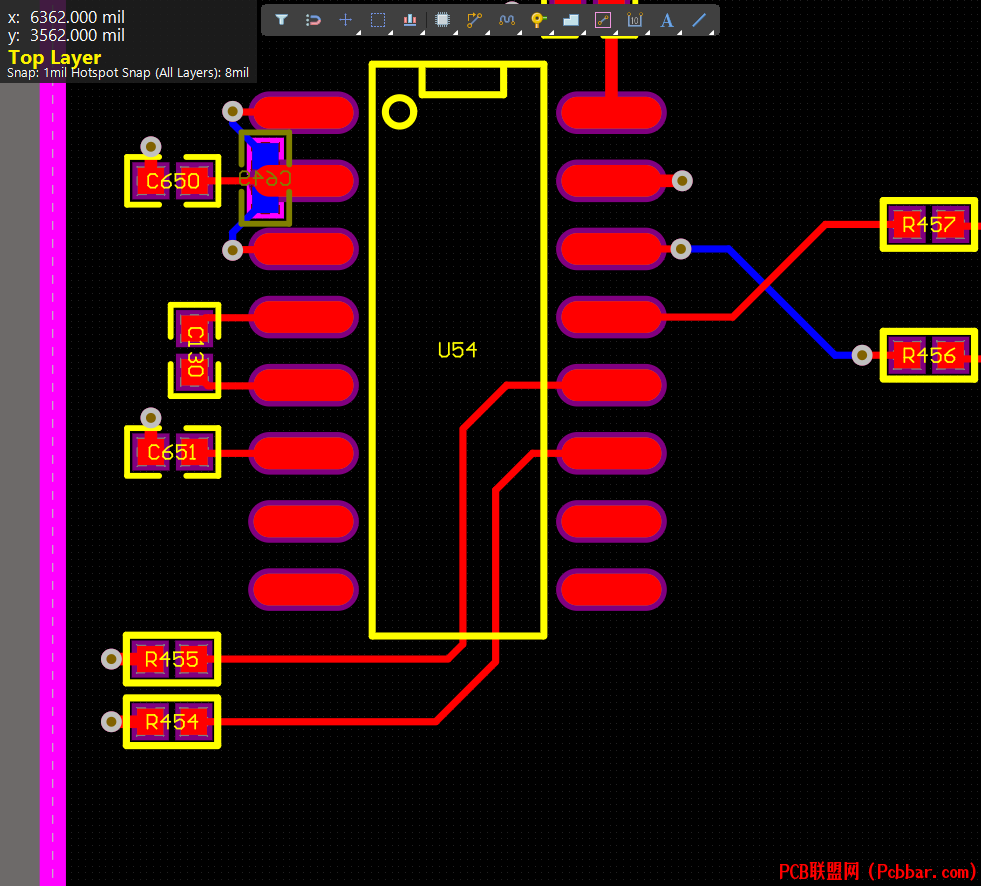

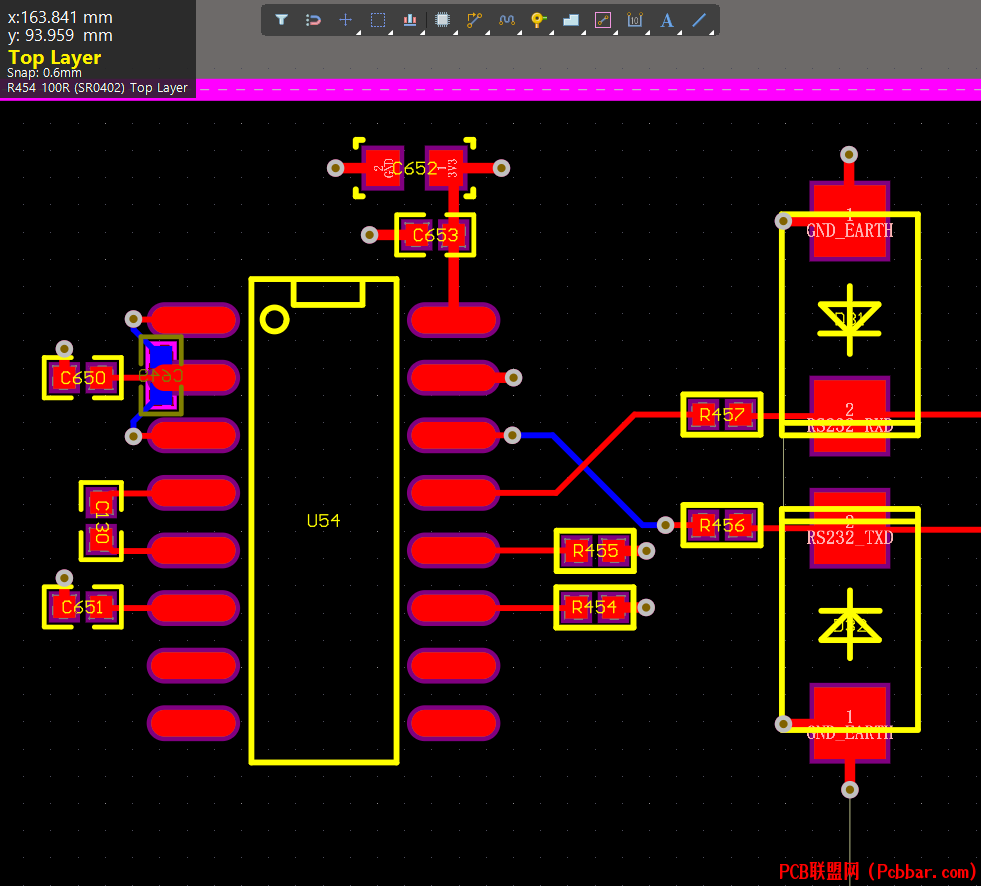

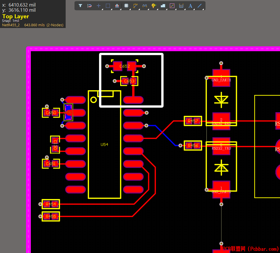

以上两个信号出线布局方式建议如下:
信号线出线布局方式,仅供参考
