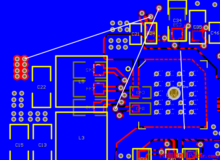

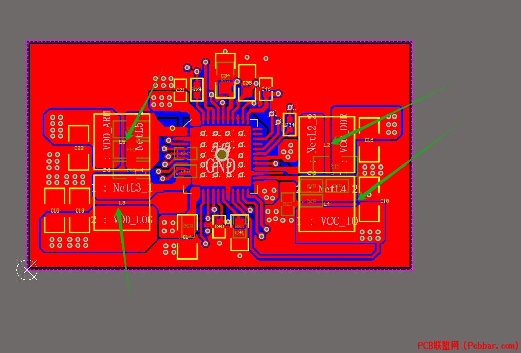

个人总结:
1、PMU是DCDC电源、LDO稳压电源、控制电阻容组成。优点是拥有更加高效的电源转换效率和更低的功耗,可以让电子产品使用寿命更长久。
2、同样先找出输入输出的主干道,优先布局,做好一路再去做另外一路。
3、20mil可以过载1A电流。0.5mm的过孔可以过载1A电流。电容也需按先打后小原则顺序摆放,摆放位置就近输入/输出。
4、清楚的了解到铺铜的规则设置以及铺铜规范、技巧。
PMU模块作业_25.5.27.rar
1.63 MB, 下载次数: 1, 下载积分: 联盟币 -5
发表于 前天 09:57 | 显示全部楼层
电感下方同层铜皮挖空,避免干扰沿着地平面传播

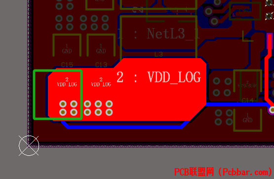

发表于 前天 10:00 | 显示全部楼层
规范打孔,避免平面割裂

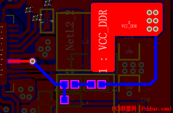

发表于 前天 10:02 | 显示全部楼层
输出过孔尽量考后打,打在最后一个滤波电容后面

发表于 前天 10:08 | 显示全部楼层
存在飞线开路

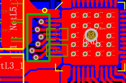

发表于 前天 10:09 | 显示全部楼层
反馈电路尽量避开电感下方,避开输出主环路
