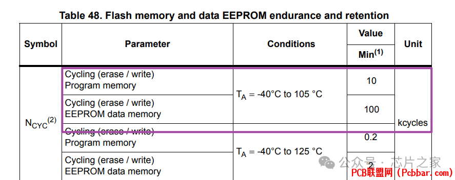

然而,EEPROM的擦写次数通常有限,以STM32为例,STM32L0、STM32L4自带的EEPROM一般10万次左右,而很多单片机并不内置EEPROM,这时候,利用单片机的FLASH存储器来模拟EEPROM就成为了一个高性价比的解决方案,但,FLASH的擦写次数一般在1万次左右,这个我们可以通过ST的官方数据手册看到:
1万次,在很多场景下并不够。

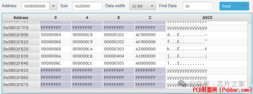

实际测试数据:
刚下在进去代码,最后一页全部为0XFF,然后按下5次按键,number数据每次加1存储。

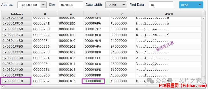

下面这张是按了128次,存储了128次的结果,整个页都写满了。
最后一张是写满之后再按一次,Flash进行了擦除,并保存在第一组位置中。
