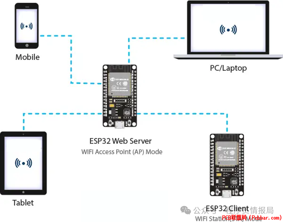

ESP32 的 WiFi 工作模式ESP32 不仅能够连接到现有的 WiFi 网络并充当 Web 服务器,还可以创建自己的网络,允许其他设备直接连接到它并访问网页。
ESP32 的 WiFi 模块可以在三种模式下运行:Station(STA)模式软接入点(AP)模式STA + AP 模式

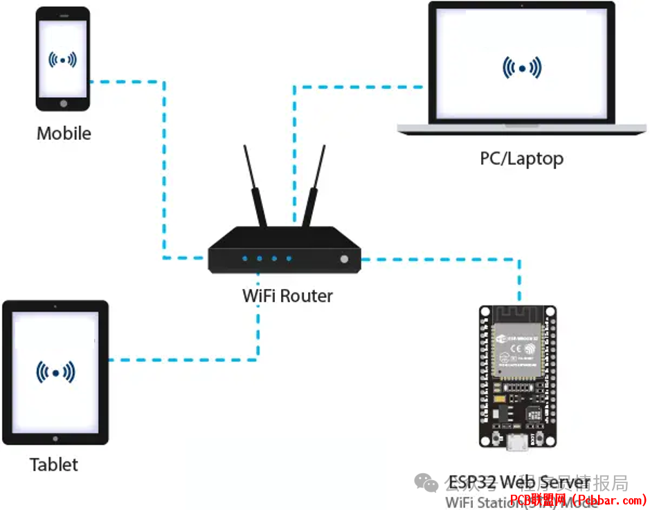

Station(STA)模式在 Station(STA)模式下,ESP32 连接到现有的 WiFi 网络(由无线路由器创建的网络)。
在 STA 模式下,ESP32 从其连接的无线路由器获取 IP 地址。使用此 IP 地址,它可以设置 Web 服务器并向现有 WiFi 网络上的所有连接设备提供网页。
软接入点(AP)模式在接入点(AP)模式下,ESP32 会建立自己的 WiFi 网络并充当集线器,就像 WiFi 路由器一样。但是,与 WiFi 路由器不同的是,它没有有线网络的接口。因此,这种操作模式称为软接入点(soft-AP)。此外,不能超过 5 个工作站同时连接到它。
在 AP 模式下,ESP32 会创建一个新的 WiFi 网络,并为其分配一个 SSID(网络名称)和一个 IP 地址。使用此 IP 地址,它可以向所有连接的设备提供网页。

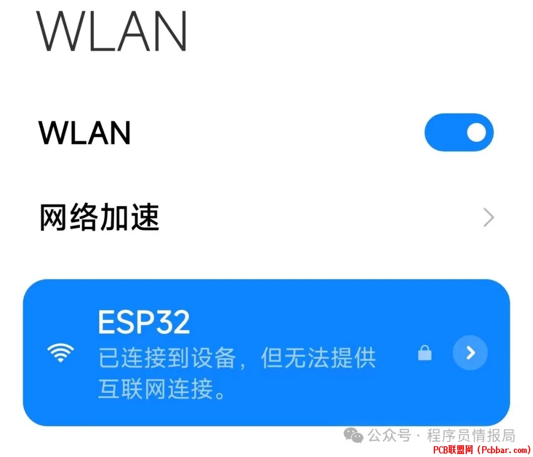

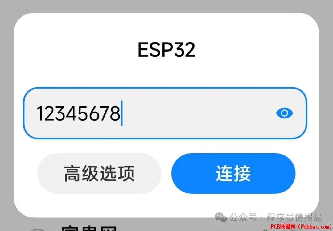

}? 该函数构建并返回一个包含当前 LED 状态的 HTML 页面,用户可以通过这个页面与 ESP32 进行交互,控制 LED 的开关。连接 ESP32 Web 服务器并访问把程序下载至 ESP32 后,Web 服务器就启动了,这时可以用一部可以连接到 WiFi 的手机、平板电脑或电脑等设备,搜索一个 WiFi 名为 “ESP32” 的网络。如下图所示,我使用的是小米 11:
输入预设的密码 :12345678
连接成功后,如下图。这里提醒一下,因为 ESP32 确实没有接入互联网,没办法访问外界的网络,不过这不影响我们接下来的操作。小米手机在检测到当前的 WiFi 无法访问互联网的时候,会弹出提示窗口,选择 “保持连接” 即可。其他手机不知是否有类似的提示,选择类似的操作即可。

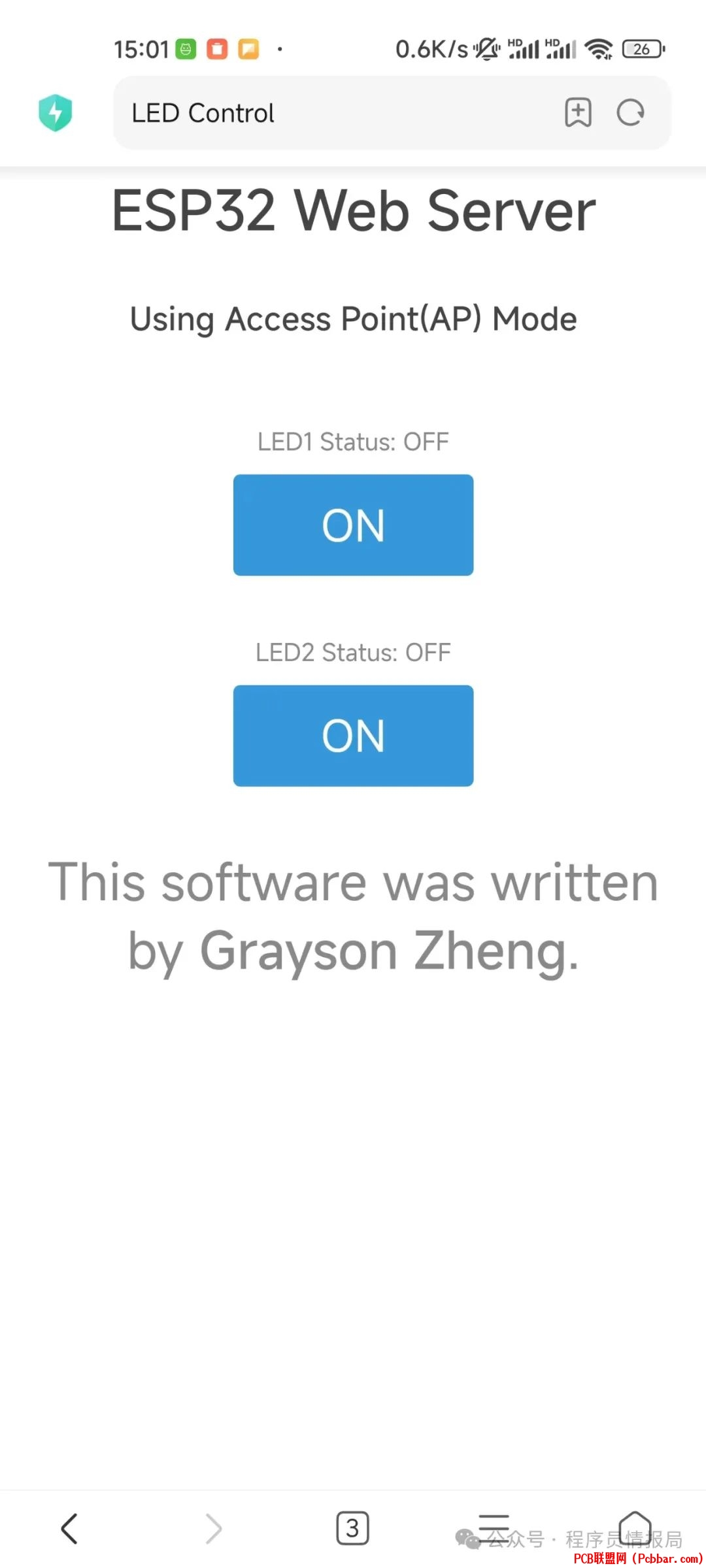

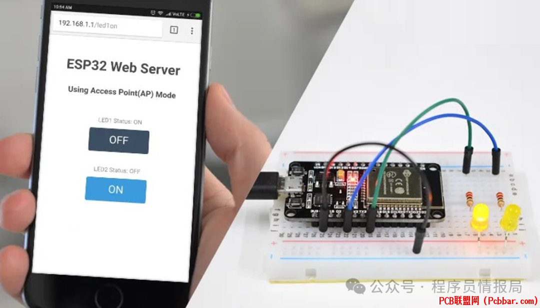

如何打开浏览器,在地址栏输入预设的 “192.168.1.1”,然后进入即可实现点灯的操作。如果能看到如下图一样的界面,就证明实验成功了。

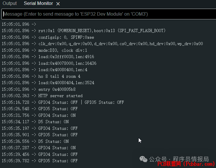

整个操作过程,会在串口有对应的输出,可以通过串口进行对应的调试:

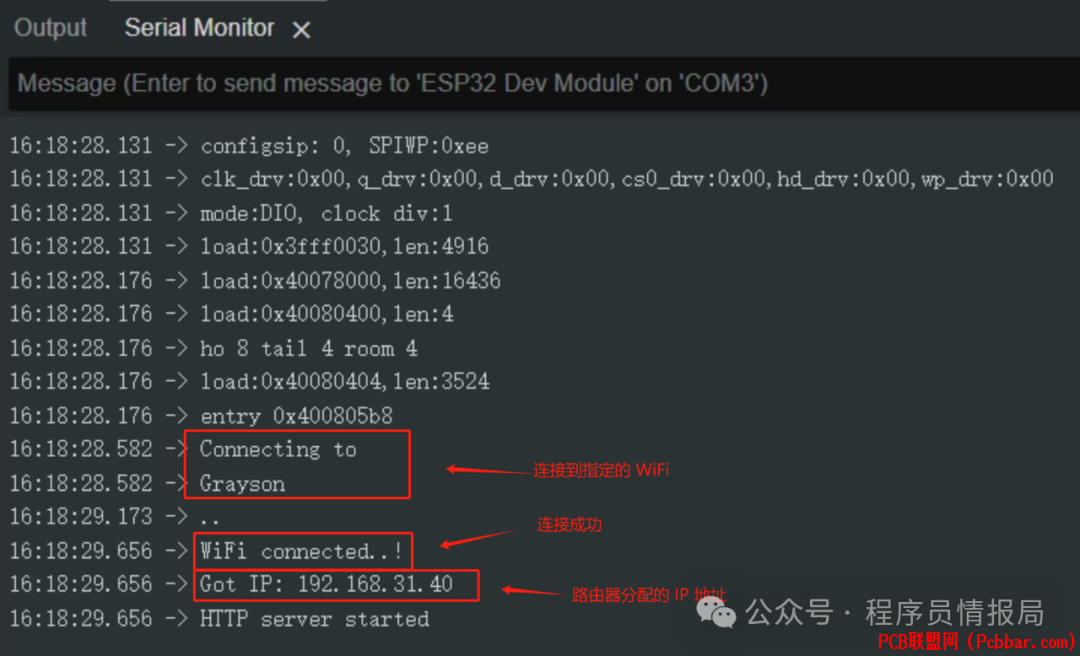

连接 ESP32 Web 服务器并访问把程序下载至 ESP32 后,Web 服务器就启动了。我们先打开 Arduino IDE 自带的串口监视器,设置波特率为 115200bps,再按一下开发板上的复位按钮(Reset),稍等一会就可以在串口监视器中看到打印信息:
