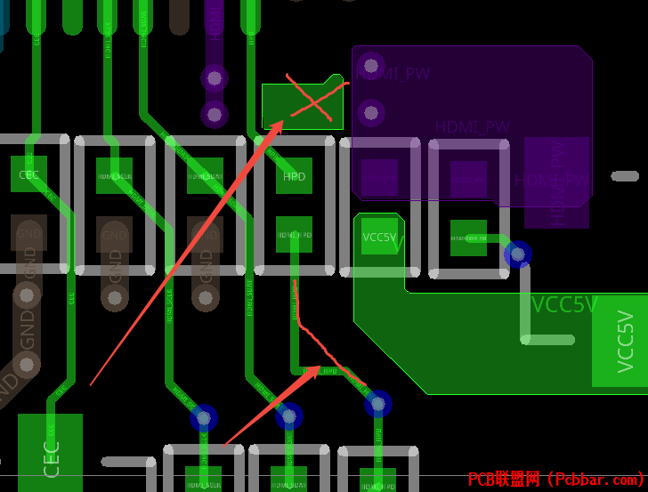

发表于 2025-5-21 23:11:03 | 显示全部楼层 |阅读模式
HDMI:高清多媒体接口,全数字化视频和声音接口
19个管脚  4对差分
差分信号一般用ESD器件(防静电)
布局:
1、接口放置板边,方便插拔
2、ESD静电保护器件靠近HDMI座子,要先放
3、防倒灌电路、分压电路靠近座子
4、5v供电靠近座子
按照飞线来大致布局,后面再调整
布线
1、差分信号控制阻抗100欧姆
2、单端信号控制阻抗50欧姆
3、所有信号布线靠近GND平面层
4、四对差分保持15mil间距
5、等长处理,对间误差10mil,对内误差5mil
6、差分信号包地处理,包地线要打过孔
HDMI.zip

发表于 2025-5-22 09:47:05 | 显示全部楼层
作业麻烦备注姓名!
1.多余铜皮
2.走线修一下
发表于 2025-5-22 09:48:24 | 显示全部楼层
这里等长按右边这样做
发表于 2025-5-22 09:48:56 | 显示全部楼层
这一段差分间距不匹配
发表于 2025-5-22 09:50:23 | 显示全部楼层
这些细节处理好
