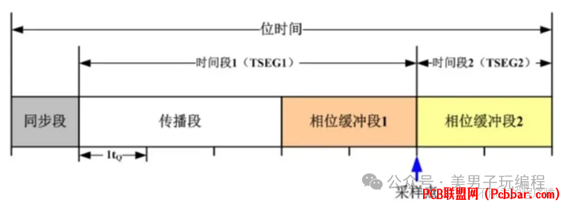

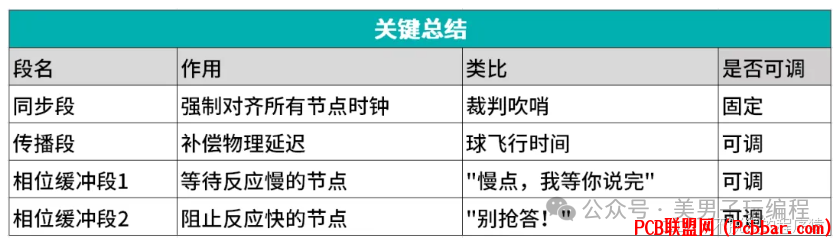

CAN总线的位时间由四个非重叠的时间段组成,每个段由时间量子(Time Quanta,tq)构成,时间量子是位定时配置的最小单位。
以下是各段的定义:
  • 同步段(Sync_Seg):用于同步网络中的各个节点,期望在此段内检测到总线电平边沿。
  • 传播段(Prop_Seg):用于补偿网络中的信号传播延迟,包括总线长度和收发器的延迟。
  • 相位段1(Phase_Seg1):用于补偿正相位误差(位转换晚于Sync_Seg),可在重新同步时延长。
  • 相位段2(Phase_Seg2):用于补偿负相位误差(位转换早于Sync_Seg),可在重新同步时缩短。
    采样点位于Phase_Seg1和Phase_Seg2之间,其位置通常以位时间的百分比表示。例如,采样点为87.5%意味着在位时间的87.5%处读取总线状态。以下图示说明了位时间的分段和采样点位置:

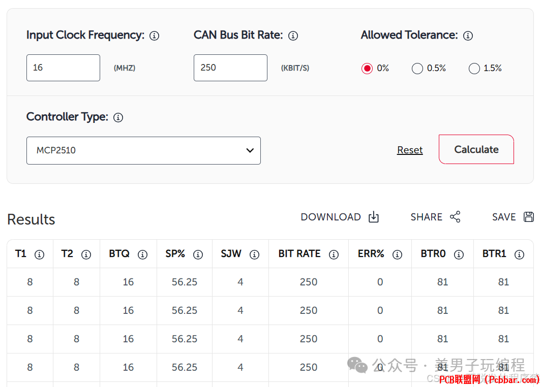

    4、 使用位定时计算工具
    许多制造商提供位定时计算工具,如Kvaser位定时计算器,可帮助工程师快速确定合适的参数。
