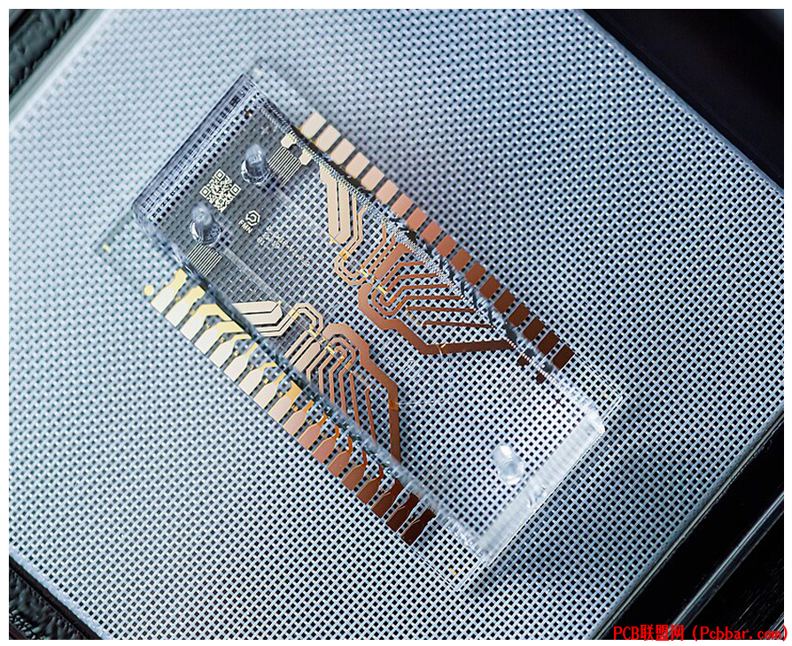

+ B* N$ Z( O& n3 I; Z- H图1:用于即时检测的微流体芯片实验室示例,展示了多种技术在单一平台上的集成。- u, t' N& i1 n$ P

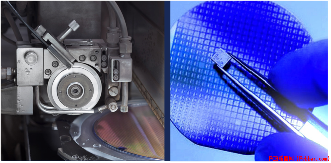

& p8 ^/ S! F2 c% Y. G$ [. V图2:异构集成从完整晶圆(左)开始,包含许多独立芯片(右)。每个芯片都需要封装以创建必要的电气和机械互连。' [+ ?8 A0 Y( K1 Y, X8 s! ~/ L& j6 j

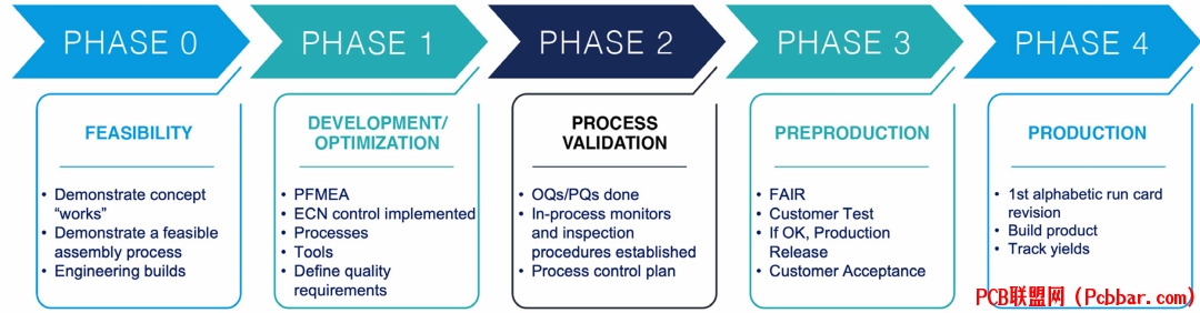

* L5 z; Y; V7 ?3 F异构集成器件的开发周期遵循结构化方法,确保质量和可靠性。该过程始于确立初始设计要求,包括定义功能、了解终端用户需求和考虑环境条件。最终设计阶段包括选择兼容材料和工艺、开发制造工作流程以及定义构建要求和公差。# t% L& g0 V# v, R0 C* G- z+ d
- d% H" w. w$ F  a" V图3:阶段门控程序规范了从概念到生产的过程和交付物,展示了不同开发阶段的进展。: a9 S+ z$ y2 }* `
