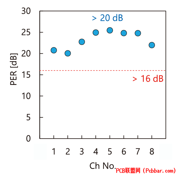

图8:PER测量结果,展示了所有通道的高偏振保持特性。
) X2 o/ Z" K$ q; P( z3 Z
! j: @* }' u8 l$ ~* ]# x! n所有PMF通道的偏振消光比(PER)测量值均超过20 dB,确保了优异的偏振保持特性。整体高度为5.5毫米,满足现代CPO模块的严格空间限制,同时实现了24根光纤/毫米的密度要求。
