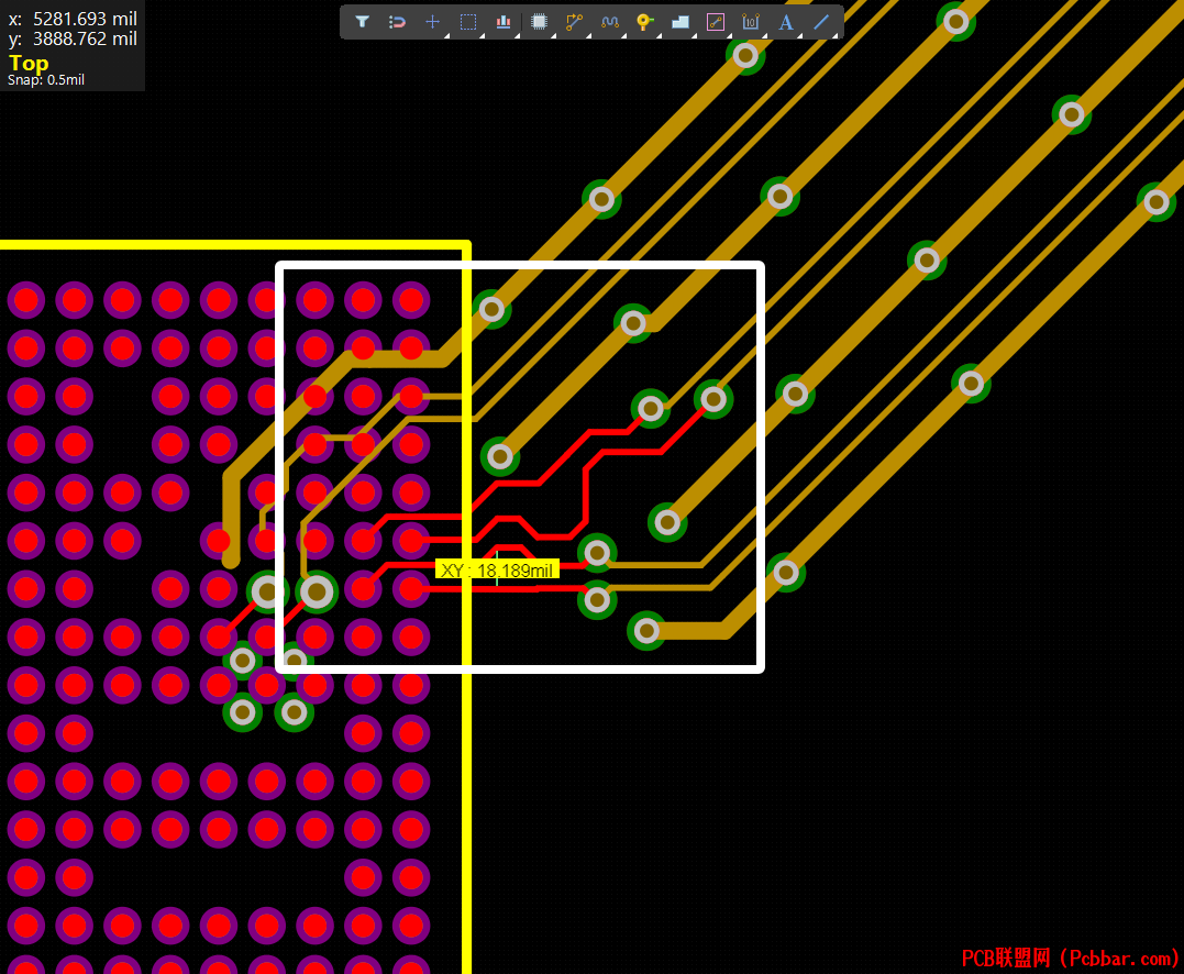

[作业已审核] 韦博文-USB3.0_USB_TYPE-C模块PCB设计作业

作业是:PCB1文件
发表于 前天 11:56 | 显示全部楼层

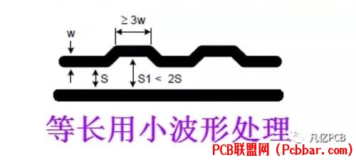

等长用小波形处理时的要求:
此处不符合要求
