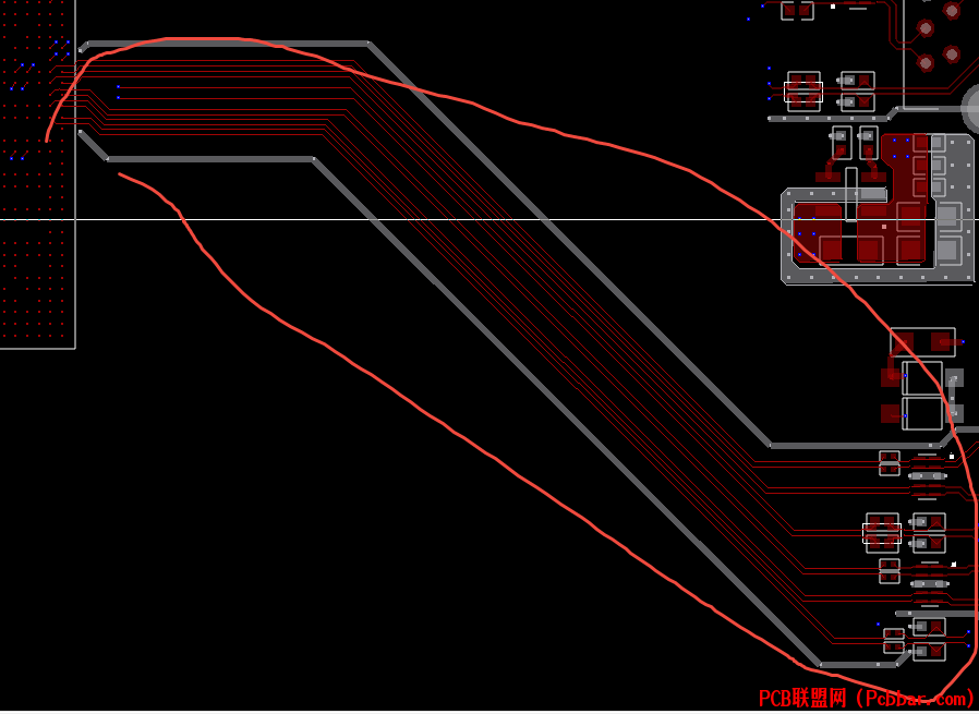

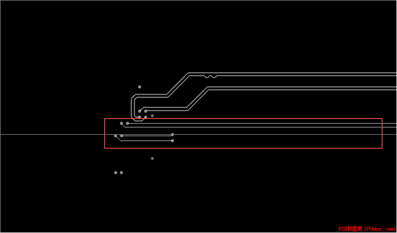

发表于 2025-4-28 14:25:25 | 显示全部楼层 |阅读模式
usb是连接外部装置的一个串口总线,分为usb2.0,3.0,type-c。
总结:usb座子—esd—共模电感—阻容的顺序摆放
差分线要耦合,差分线要等长,尽量少打孔换层,打孔换层要加回流地过孔。
汪竣鸿usb模块作业.zip
305.13 KB, 下载次数: 2, 下载积分: 联盟币 -5
发表于 2025-4-29 10:04:02 | 显示全部楼层
USB2.0作业没啥问题
发表于 2025-4-29 10:06:54 | 显示全部楼层
差分间距注意匹配,调整一下
发表于 2025-4-29 10:09:19 | 显示全部楼层
电源打孔连接,差分走线不用这么绕
发表于 2025-4-29 10:10:22 | 显示全部楼层
包地打上地过孔
差分对于对间距拉开,保证3W规则
差分走线需要等长
