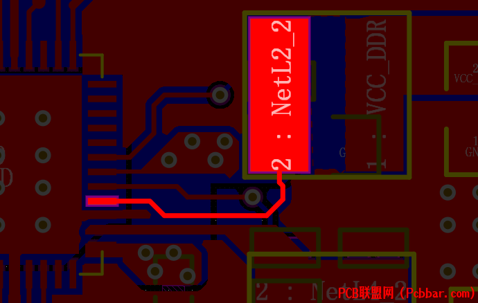

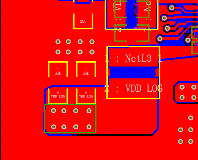

PMU学习的作业和心得:
    1:需要更加的熟系规则的设置,合理的布局走线
     2:同一个芯片的DCDC载流要求也有不同的,器件的合理摆放和打孔散热
PMU电源模块.PcbDoc
2.01 MB, 下载次数: 1, 下载积分: 联盟币 -5

输出电感需要考虑载流问题
发表于 3 天前 | 显示全部楼层
底层唯一和芯片链接的回流路径太窄了
发表于 3 天前 | 显示全部楼层
存在飞线开路未解决
发表于 3 天前 | 显示全部楼层
输出滤波电容打在最后一个滤波电容后面
发表于 3 天前 | 显示全部楼层
规范走线,尽量不要走直角,避免信号反射
