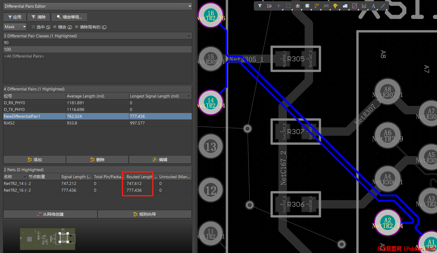

在此次设计作业中,掌握了百兆网口的布局要点,复位电路 尽可能的靠近以太网转换芯片,且尽可能远离TX、RX、时钟线,时钟电路应当尽可能的靠近以太网转换芯片,远离电路板边缘、其他高频信号、1/0端口、走线或磁性元件周围。RJ45接口和变压器之间的距离尽可能的缩短,以太网转换芯片和变压器之间的距离也应尽可能的短。距离一般不超过5inch。TX+,TX-和RX+,RX-尽量走表层,这两组差分对之间的间距至少4w以上,对内的等长约束为5mil,两组差分对之间不用等长,变压器底部挖空处理。

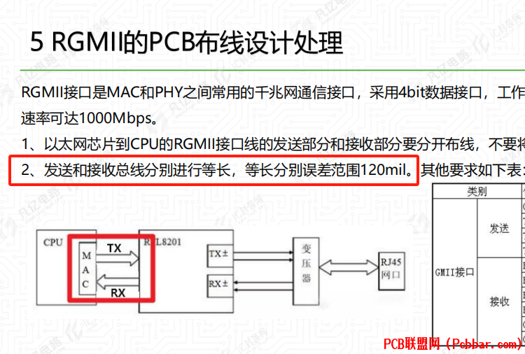

RX、TX误差要在120mil以内
发表于 3 天前 | 显示全部楼层
对内等长不符合标准
