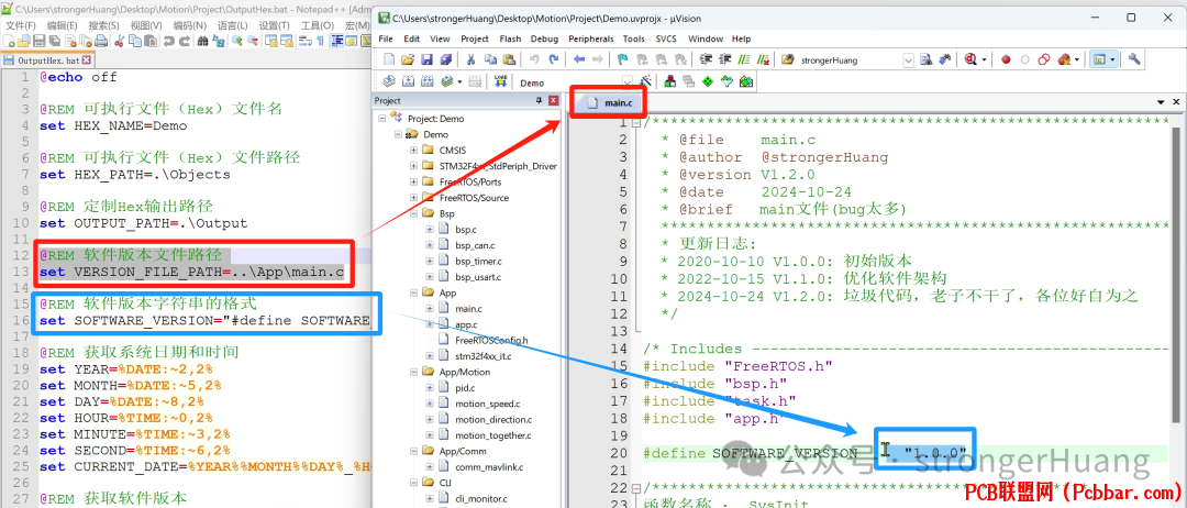

Keil定制Hex文件名实现的方法有很多,这里为大家讲述其中一种,通过bat批处理实现的方法。
这里是本教程使用bat文件的内容:
  • @echo off
    @rem 可执行文件(Hex)文件名set HEX_NAME=Demo
    @REM 可执行文件(Hex)文件路径set HEX_PATH=.\Objects
    @REM 定制Hex输出路径set OUTPUT_PATH=.\Output
    @REM 软件版本文件路径set VERSION_FILE_PATH=..\App\main.c
    @REM 软件版本字符串的格式set SOFTWARE_VERSION="#define SOFTWARE_VERSION"
    @REM 获取系统日期和时间setYEAR=%DATE:~2,2%setMONTH=%DATE:~5,2%setDAY=%DATE:~8,2%setHOUR=%TIME:~0,2%setMINUTE=%TIME:~3,2%setSECOND=%TIME:~6,2%setCURRENT_DATE=%YEAR%%MONTH%%DAY%_%HOUR%%MINUTE%%SECOND%
    @REM 获取软件版本for /f "tokens=3 delims= " %%i in ('findstr /C:%SOFTWARE_VERSION% %VERSION_FILE_PATH%') doset SW_Ver=%%iset SW_Ver=%SW_Ver:~1,-1%
    @REM 定制Hex文件名set output_file_name=%HEX_NAME%_V%SW_Ver%_%CURRENT_DATE%
    @REM 显示并复制Hex文件echo "Output hex file: %OUTPUT_PATH%\%output_file_name%.hex"copy %HEX_PATH%\%HEX_NAME%.hex %OUTPUT_PATH%\%output_file_name%.hex
    exit提示:这里的内容可以根据自己项目情况进行修改,这里只是为了方便说明,整理的一个份简单的bat内容。

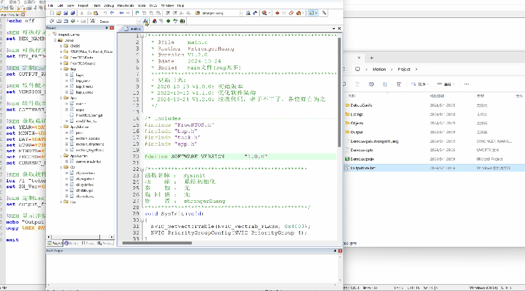

    我们将这个bat文件放在工程的某个地方(目录)。比如,我们这里直接放在工程目录下:
    然后,在Keil的User选项,编译后那里添加这个bat批处理:
    这样每次编译后,就可以生成带有【工程名+软件版本+日期时间】的Hex文件名了。(自动获取软件版本、日期时间,不用手动修改hex文件名)
    详述bat批处理文件的内容
    bat批处理文件我把它分为两块,上面一块是根据自己项目情况,需要进行修改。而下面部分可以不用修改。

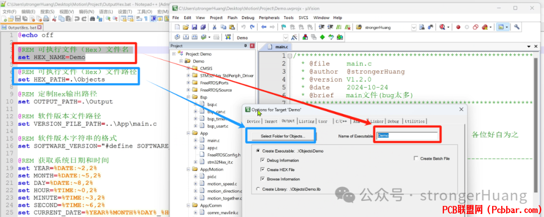

    1、可执行文件(Hex)文件名、文件路径,是你 Keil 工程配置选项中,配置的内容。
  • @REM 可执行文件(Hex)文件名set HEX_NAME=Demo
    2、定制Hex输出路径,根据你自己情况,放在某个目录下,我们这里放在 工程下 Output 目录下。
  • @REM 定制Hex输出路径set OUTPUT_PATH=.\Output
    3、软件版本号文件路径、字符串格式,也是根据你自己情况,放在某个源文件,根据自己定义的软件版本格式。
  • @REM 软件版本文件路径set VERSION_FILE_PATH=..\App\main.c
    4、下半部分,可以不用修改,bat文件的语法很简单,看注释,应该比较容易理解。
  • @REM 获取系统日期和时间setYEAR=%DATE:~2,2%setMONTH=%DATE:~5,2%setDAY=%DATE:~8,2%setHOUR=%TIME:~0,2%setMINUTE=%TIME:~3,2%setSECOND=%TIME:~6,2%setCURRENT_DATE=%YEAR%%MONTH%%DAY%_%HOUR%%MINUTE%%SECOND%
