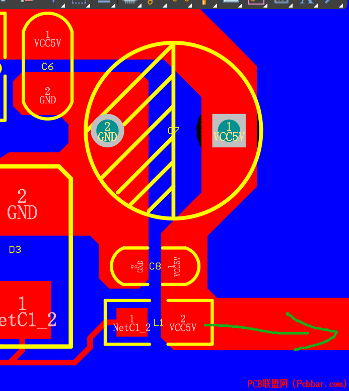

本次学习作业心得:
1、忘记的操作及时到之前的文档中查询以加深印象;
2、了解了电源树的概念;
3、对元器件的紧凑性排布仍然缺乏;
本次作业提交
吴慧阳-5路DCDC-Power.rar
2.45 MB, 下载次数: 1, 下载积分: 联盟币 -5

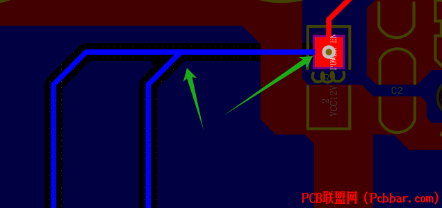

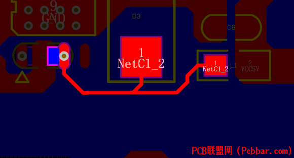

过孔不要打在焊盘上,走线不要出现锐角

输出部分和续流部分,需要考虑载流
发表于 3 天前 | 显示全部楼层
电容应该在电源路径上

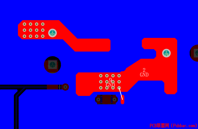

尽量单点接地

走线不要从两个焊盘之间穿
