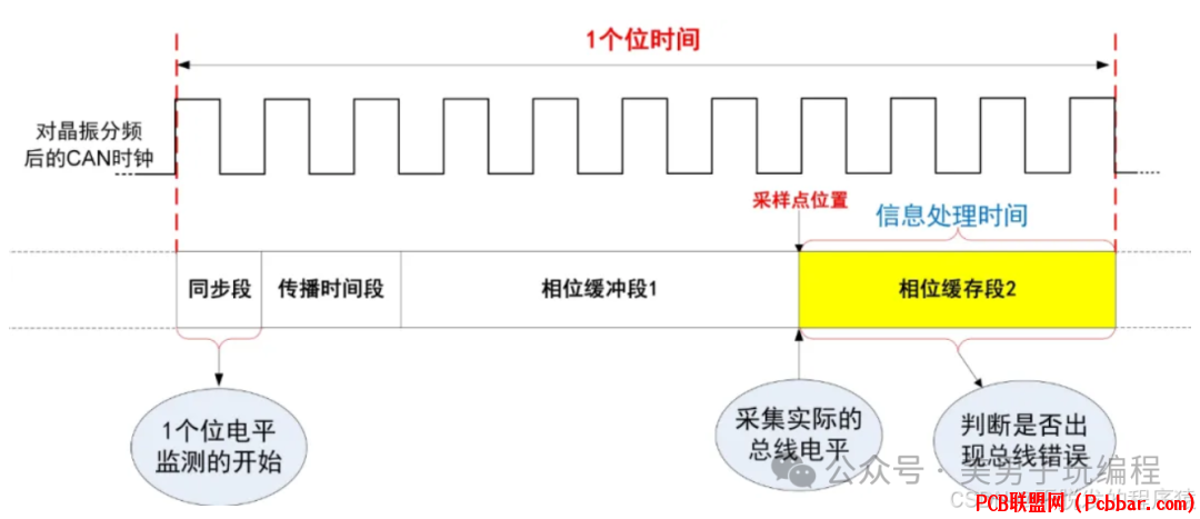

具体来说,当CAN控制器发送一个逻辑位时,它会在采样点上同时监测总线的实际电平值。
在CAN通信过程中,CAN控制器通过采样点的电平值与预期值进行比对,从而检测错误。
例如,在发送某一位时,CAN控制器会将该位的逻辑电平信号与总线实际的电平信号进行对比。如果两者不一致,则会判定为位错误。
CAN控制器通过采样点实时监控总线状态,并在每次发送时对总线电平进行比对,及时发现错误。

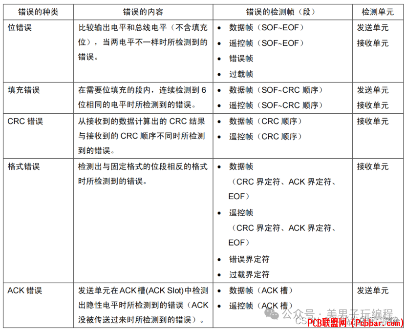

CAN通信中的错误主要有五种类型:位错误、填充错误、CRC错误、帧格式错误和应答错误。
