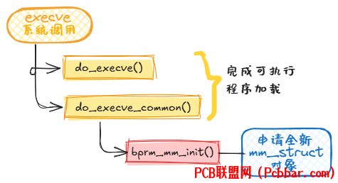

  • staticintbprm_mm_init(struct linux_binprm *bprm){  bprm->mm = mm = mm_alloc();  err = __bprm_mm_init(bprm);};申请完地址空间后,就给进程申请一页大小的虚拟地址空间,作为进程的栈内存,把栈的指针保存到bprm->p中。
  • static int __bprm_mm_init(struct linux_binprm *bprm){  bprm->vma = vma = vm_area_alloc(mm);  vma->vm_end = STACK_TOP_MAX;  vma->vm_start = vma->vm_end - PAGE_SIZE;
      bprm->p = vma->vm_end - sizeof(void *);}

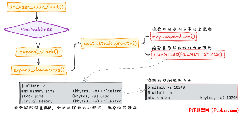

    接下来使用load_elf_binary加载可执行二进制程序,把准备的进程栈地址空间指针设置到新的进程mm对象上。2.栈的自动增长如果栈内存vma开始地址比要访问的address大,要调用expand_stack对站的虚拟空间进行补充。
  • intexpand_stack(struct vm_area_struct *vma, unsigned long address){return expand_downwards(vma, address);}intexpand_downwards(struct vm_area_struct *vma,           unsigned long address){    ...// 计算栈扩大后的大小    size = vma->vm_end - address;// 计算需要扩展几个页面    grow = (vma->vm_start - address) >> PAGE_SHIFT;
        ...// 判断是否允许扩充      error = acct_stack_growth(vma, size, grow);      ...// 开始扩充        vma->vm_start = address;    ...}acct_stack_growth函数进行了一些限制判断,这些限制都能通过ulimit命令查看。
