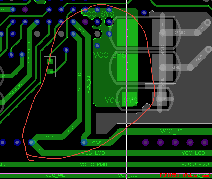

6层RK3288平板pcb设计作业--伍双双
6层RK3288平板PCB设计.zip

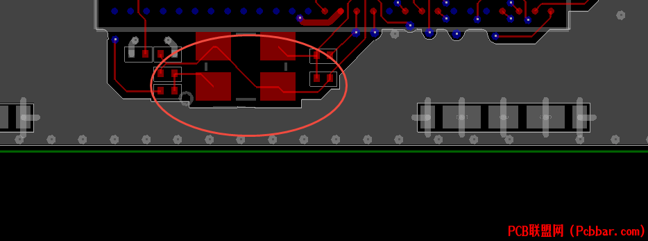

发表于 2025-4-25 10:37:16 | 显示全部楼层
晶振可以换个方向,走线短点
发表于 2025-4-25 10:47:03 | 显示全部楼层
晶振太靠近板边和芯片了

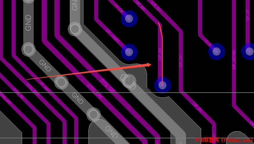

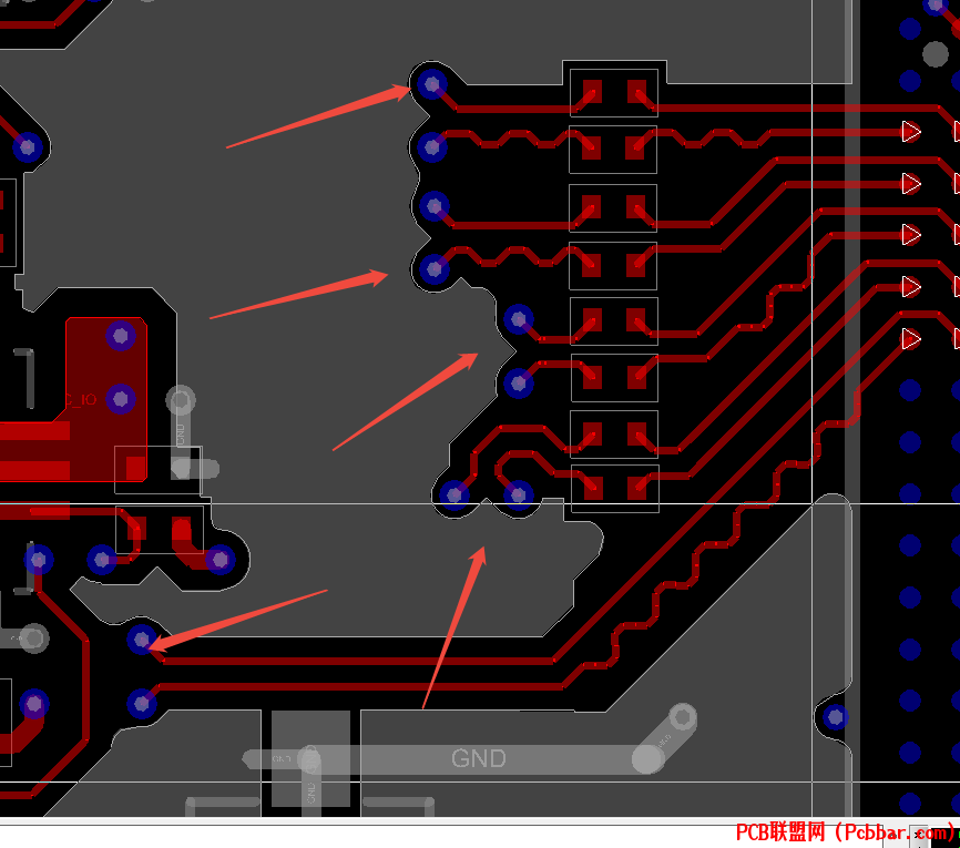

发表于 2025-4-25 10:48:09 | 显示全部楼层
像这些差分打孔建议旁边打上屏蔽地过孔,其他自己在找一下

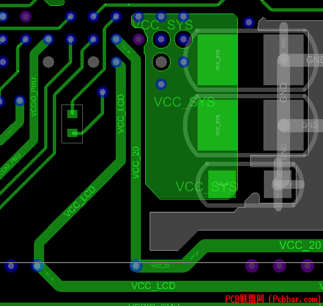

发表于 2025-4-25 10:53:32 | 显示全部楼层
电源调整一下,不然割裂太严重了,然后铜皮窄出非常窄
发表于 2025-4-25 10:58:03 | 显示全部楼层
这里调整一下

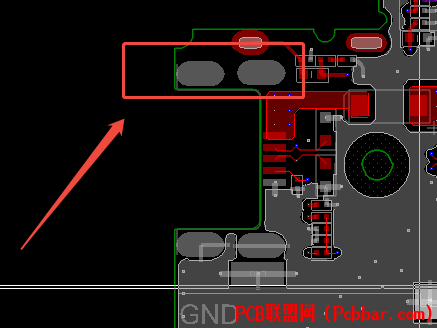

发表于 2025-4-25 10:59:14 | 显示全部楼层
然后就是PCB整板铜皮,直角锐角以及天线铜皮,挖除或者加地过孔改善
