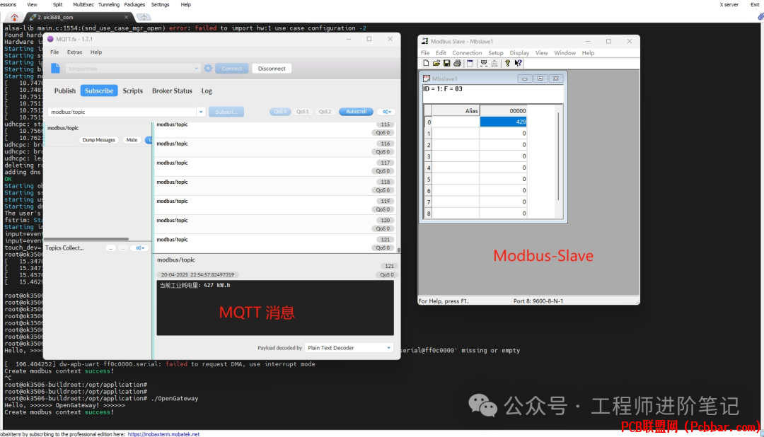

    二、南北数据互通9 U/ M+ J& e" z9 T0 y/ \! L, Z

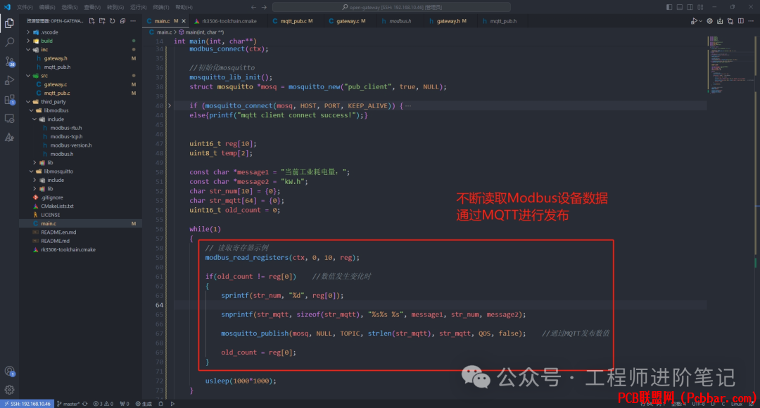

    前面我们已经实现了Modbus的南向设备端通信,可以把OK3506J采集到的Modbus数据,通过MQTT协议发布出去,实现数据南北向互通。7 v/ Q( F; Y  x. ^
    编写一个测试应用程序,定时读取Modbus-Slave软件的数据,模拟一个工业耗电量数值,当发现耗电量数值发生变化时,通过MQTT进行数据上报。, {8 L$ e  N+ i
    6 C; e% k' @: e% N3 {8 `0 x
    我们使用通信猫共享MQTT服务器:mq.tongxinmao.com,端口是18832,采用无用户名和无密码的方式进行登录。, r- \* p; a$ }) \2 ^8 K
    8 R$ s, d/ p3 I在电脑端使用MQTT.fx软件订阅modbus/topic这个主题,OK3506J开发板通过RS485和Modbus协议,读取Modbus-Slave的寄存器0地址数据,然后通过MQTT消息发布出去,MQTT.fx会在软件进行打印,如下图所示。
    2 x6 v* _& \# g4 [" g$ ?" A
