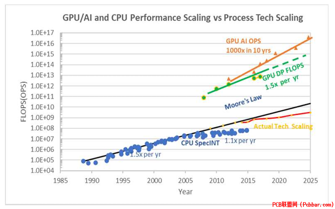

让我们首先观察图1和图2,这两张图展示了扩展趋势的显著对比。4 E" v; ^# Z% E4 ^4 G
8 ]* u, q% Z; M
图1:传统CPU扩展速度放缓
, M! N' z6 W! S- w5 R/ Z% I) z# q$ O+ l! m" Z9 D( A
! |; x& w# D4 j图2:CPU与GPU人工智能性能快速增长的对比,突出显示了GPU技术通过全面优化策略超越了摩尔定律的扩展速度。" v8 h  p, E' L9 B8 p& m& s
